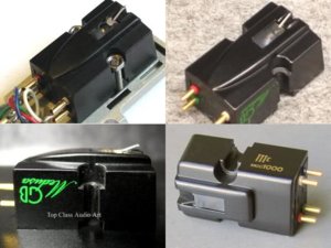

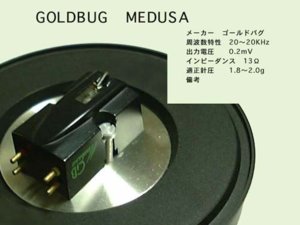

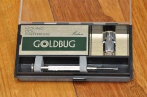

    Các bác nhà mình đã ai dùng kim này chưa ạ? Thấy khen chee cũng nhiều nhưng giá hợp lý thì có nên mua không các bác? :)
    Goldbug Medusa

    Bác kó cái kim lạ quá

    Kim này em có nghe qua hệ thống thì oke nhưng phòng ốc chỗ thử thì chán quá nên chưa chính xác được. Tổng thể dễ nghe với nhiều thể loại nhạc, cùng tầm với cái Denon DL-103. Giá hợp lý là bao nhiu ạ? Vì theo cá nhân em trên 2T5 em sẽ suy nghĩ với kim cũ! :mrgreen:

    Làm gì tới giá đó bác (12k ¥) em này em thấy trên mạng toàn 350$ trở lên ko à, mà cái em pm cho bác hôm trước end bid tận 422.000¥ lận thế thì cao quá bác nhỉ. Em medusa này em nghe nói là tiền thân của koetsu ko biết có đúng ko, em nó cũng 31 tuổi rồi bác ạ.

    Cây này hơi khó ghép,nếu ghép xong mà không bằng 103 thì phí tiền nhẩy.
    Nếu có giá 2,5t mà kim nhọn thì Bác chỉ Em nhá,còn nếu 2,5t mà kim tù đầu quá thì E ứ nhận đâu :mrgreen: còn muốn đỉnh thì kiếm Goldbug Mr Brier chỉ có điều giá trên trời
    Em cũng có sài chứ bộ :D

    Em quan sát khá kỹ, nhọn thì không nhọn lắm nhưng cũng không tới nỗi tù mất hạt đâu ạ.
    Cái 103 cũ giá chừng 2T, em nó giá nhỉnh hơn tí thì phải có cái gì khác chứ bác :D . Nói chung kim cũ khó nói lắm ạ! Chỉ mong trước khi về với mình chủ cũ có tí hiểu biết thôi ạ! :(

    Bác nói thế em chết mất, em này kim nhọn hoắt bác à :lol: Em chưa nghe Denon 103 nhưng em dùng Benz với Micro quen nên khi chuyển sang kim này thấy khác biệt rất rõ, âm thanh đầy đặn vững vàng và tròn đầy hơn Benz gold rất nhiều, em xài kim cỏ nên mới đánh giá được đến đó :)
    Hic mà sao của em giống bác thế nhỉ :mrgreen:(thùng bìa hộp hiếc kể cả cái vặn vặn hehe)

    Em cho là bác không biết giá trị của nó và đoán mò.
    Em nói vui vậy chứ bác chả bao giờ có giá 2,5t dù nó hay hoặc dở nhưng giá đó là không có nếu có giá đó bác cứ chuyển qua E. :D

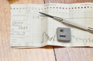

    Của bác có tờ giấy testing này không?
    Serial number nhiêu?
    AE họ hàng thôi cái của Em Serial number khác mờ

    Em nói là nó có cái hộp và cái tuốc nơ vít giống thôi, chứ sao giống của bác được ạ. Bác thinhgia có biết xuất xứ của kim này không? Em thấy trên audiogon còn 1 kim nữa của nó bán giá khá cao, trong khi tuổi đời khá lớn ạ, mà bác để bài bên kia để em kiếm silicon về có rút ra biết cách mà rút tra dầu không thì lại lọ mọ khổ quá em nói thật mắt mũi cận lòi dùng kính lúp soi kim đến là khổ, chưa kể cứ rút ra rút vào, lau lau chùi chùi hic nhưng kể cũng hay, đỡ đi lung tung, em lần đầu chỉnh Azimuth mà mất gần 4h đồng hồ hôm qua ko xong, cứ theo các bác đặt tấm gương rồi soi không có đèn pin xem như chịu chết lăn ngang lăn dọc đủ cả :(

    Cây này họ Japan cây top của nó là GOLDBUG Mr.Brier
    Như trong link dưới .
    Khi nào thấy chúng thì đừng bỏ lỡ cơ hội sở hữu chúng
    Chỉnh Azimuth thì bằng mắt thôi chứ mấy cái Gương lược ấy nhìn nhiều hoa cả mắt chứ tác dụng không nhiều
    http://nack-audio.jugem.jp/?eid=83
