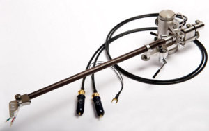

    Bác giới thiệu em cái nào cái nấy nhìn cứ gọi là ngất ngây con gà tây :lol: . Hiện em đang xài cần Verify của Clearaudio rồi nên muốn chơi thử hãng khác xem sao. Đặc biệt là những loại cần có thể thay đồi được phono cable. Em cũng rất khoái cái universal của clear nhưng nhưng dây phono cable của nó là dây liền. Em cũng đang tham khảo thêm cây này của Reed, nhưng không biết nó có hợp với kim của em không.

    Còn về tonearm cho cartridge của bác.
    Thì bác có thể chọn các cây phía dưới,tuy nhiên cũng khá rộng và E không thể Recommend cho hết được nhưng Em nói về những gì có thể ổn nhất theo cái sự biết của em.
    nếu 12" bác có thể chọn SME-3012 SII / SME-3012R/ Muốn khẳng định đẳng cấp SME-3012RG Gold.hoặc EMT/Thoerns 997 nếu có headshell để mounting cartride . hoặc Reed Tonearm http://www.reed.lt/
    hoặc Audio Craft - AC-4000.
  11. thinhgia
    thinhgia Advanced Member
    18/1/08
    5.002
    531
    Còn Lâu Mới Khoái Nhá
    Em không có đọc đoạn trên của bác trước khi reply bài của bác.
    Về cần REED Em cho nó là cây cần khá,tuy nhiên có một vài nhược điểm nhỏ nếu bác không băn khoăn thì có thể sài nó với cartride bác có sẵn.
    Tuy nhiên giá cây cần này khá mắc,headshell liền.thay đổi cartridge sẽ hơi vất vả chút,cartridge ranger giới hạn không rộng như SME-3012R.
    Hiện giá cây SME-3012 nói chung ở mức tương đối dễ chấp nhận hơn là cây REED cho phép thay đổi setup thoải mái,thuận lợi và cartridge ranger rộng khi có ý thay đổi cartride bác dẽ bề xoay trở hơn là cây Reed.
    Còn nhìn Tonearm đẹp cái khó là tùy mắt mỗi người? nên không thể nói cái nào là ngất ngây được.
