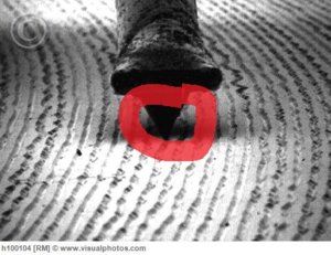

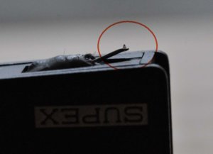

    Nếu không động chạm vào cần mà bị như vậy thì em e rằng cái hạt (stylus) bay mất rồi :( .

    Cái hạt Bác Châu nói là cái đầu kim nhọn nhất chỗ cắm xuống đĩa đó Bác :) Bác kiểm tra bằng mắt thường đựoc mà :)

    theo kinh nghiệm thực tế khi có hiện tượng trượt tuyết như của bác thì 100% là bay hạt (stylus) rồi :) lên kế hoạch nâng cấp kim là vừa bác ạ :mrgreen:
