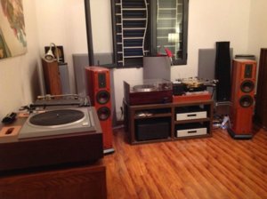

  17. congari
    congari Advanced Member
    5/12/05
    502
    55
    các em nó xếp hàng đều mà bác, chắc vẫn phải đón thêm nữa chứ :D :D
  18. metalworks
    metalworks Advanced Member
    5/8/09
    2.374
    Trông vẫn gọn gàng thế nhỉ :), thay cái A32 mầu đen thành mầu trắng cho nó đồng bộ.
  19. ThanhVNS
    ThanhVNS Advanced Member
    13/10/06
    7.105
    80
    Đội hình nhà bác trông rất hùng mạnh, hình như cặp tiền đạo là Dali Acoustic :?:
    Thân,
  20. Johnie
    Johnie Advanced Member
    28/6/11
    713
    104
    Phòng thế kia, mâm bày chi chít thế kia mà đón thêm 1-2 em mâm than nữa là bác Congari chơi analog surround 7.1 luôn được đới! :D
  21. ducanhle
    ducanhle Advanced Member
    21/6/07
    1.704
    Vầng, trong phòng đã chuẩn bị sẵn chỗ cho em này nhập hộ khẩu ạ :) :)
