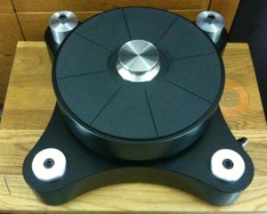

    Dự án mới của e :D , plinth và platter đã xong, đang tiến hành phần mô-tơ, hộp điều tốc...
    Hoàn tất nó sẽ giống giống thế này :mrgreen: :
  16. regular
    regular Advanced Member
    6/6/07
    7.375
    Non-Groups
    Đẹp bác ui. :p
    Platter và plinth bằng vật liệu gì vậy bác?
  17. garfieldfatcat
    garfieldfatcat Advanced Member
    19/12/05
    921
    Sài Gòn
    Dạ nhôm khối CNC ạ.
  18. regular
    6/6/07
    7.375
    Non-Groups
    Giá mà bác dùng 2 loại vật liệu cho 2 parts này thì hay quá.. :p
  19. garfieldfatcat
    19/12/05
    921
    Sài Gòn
    Bác nói đúng, e cũng muốn thế, nhưng nếu làm hết như mình muốn thì chi phí lên cáo quá nên e phải chấp nhận như vậy, phần platter sát plinth e cũng làm âm vào và chừa màu nhôm trắng giống bản gốc nên thấy cũng ok.
  20. huyvuacobac
    huyvuacobac Advanced Member
    5/9/07
    6.269
    PN
    Đồ nhôm nhưng chất âm có bằng nhôm o thì e o dám phủ nhận, đành phải chờ nghiệm thu thôi :lol:
  21. garfieldfatcat
    19/12/05
    921
    Sài Gòn
    Khổ quá, mê mấy món này suốt ngày cứ phải "chà đồ nhôm"! :mrgreen: :mrgreen:
  22. regular
    6/6/07
    7.375
    Non-Groups

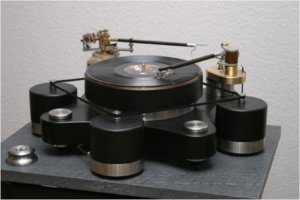

    Hay chơi thêm tấm mat bằng đồng như trong ảnh của hãng để giải quyết vấn đề này bác nhỉ? :mrgreen:
  23. garfieldfatcat
    19/12/05
    921
    Sài Gòn
    Vâng ạ, e cũng đang ghĩ tới đây!! :mrgreen:
  24. thinhgia
    thinhgia Advanced Member
    18/1/08
    5.002
    531
    Còn Lâu Mới Khoái Nhá
    Chúc mừng bác có đồ chơi mới :D
    Việc làm double layer cho platter thực ra không tốn kém hơn nhiêu nếu tính trên giá thành nguyên liệu, có chăng là chi phí gia công sẽ tốn thì giờ hơn chút,chứ nó cũng không khó làm,
    Em cũng mục kỉnh sở thị sơ qua thì theo con mắt của em thì DIY turntable là việc làm có thể nói khá phù hợp với AE ở VN nói chung,nhưng vấn đề quan trọng là chúng ta sẽ khó có bước đột phá về Motor vụ này tuy nhỏ nhưng lại không nhỏ,chỉ khi nào giải quyết được nốt phần việc này khi đó sự hoàn hảo mới có thể đáp ứng cho AE chơi theo cách DIY.
    Nếu mà Motor không có đầu từ bài bản đúng cách thì sẽ rất khó mà làm đẹp theo lối nhặt được cái gì làm cái đó,
    khác với pletter và plinth,base chúng ta có thể thiết kế từ đầu thì sự không đồng nhất nguồn cấp Motor thì sẽ rất khó khăn để hoàn thiện chúng theo tiêu chẩn cao.
    Nếu em làm thì sẽ ưu tiên Stainless steel,còn thích double hay tripble layer gì cũng không dội giá thành nhiều,vấn đề chỉ là thích thiết kế thế nào mà mình ưng ý thôi ?
  25. garfieldfatcat
    19/12/05
    921
    Sài Gòn
    Bác hoàn toàn chính xác, phần mô-tơ em này e đang mong là sẽ khá hơn! :(. Mô-tơ DC lớn, có mạch đều tốc, tinh chỉnh), e cũng sẽ làm một trụ đối xứng giữ cua-roa.
