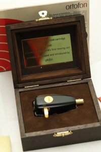

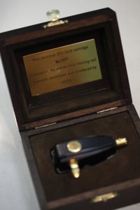

    Hôm nay e chào mừng 2 thành viên mới vào gia đình phono:
    1/ SPU gold và cũng là thành viên SPU gold thứ 2

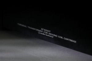

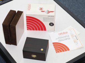

    2/ AT-1000T mà e đã mơ ước từ lâu :mrgreen: :

    Còn dây là thành viên SPU gold thứ 1

    Vàng độ này tăng giá wá trời mà bác giữ nhiều thế :D

    E ôm để dưỡng già ạ! :mrgreen: :mrgreen:

    Cây SPU gold này là niềm mơ ước bấy lâu của em! Bác garfieldfatcat có thể tiết lộ cho em biết bác mua cây kim này ở đâu và hết bao nhiêu được không? Nhìn thèm quá mà chưa được dờ :(

    Lột chuồng SPU gold đi, cho nó giống với Living Stereo :D

    bác mèo đầu cơ SPU ghê quá đấy nhé :). Em bây giờ nằm mê toàn thấy Ortofon A-90 thôi

    @congari: e chúc giấc mơ bác sớm thành hiện thực (mà e nghĩ là sớm thôi)! Đặc biệt với cổ điển, SPU vẫn cho e nhiều cảm xúc hơn kim đời mới "khá khá" mà e từng nghe qua hay sở hữu (cái này là cảm tính nên e ko dám đi xa hơn).

    @ bác garfield: Ortofon SPU nghe không bao giờ chán, lúc nào cũng cho người nghe một chữ TÌNH trong âm nhạc :)

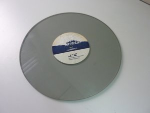

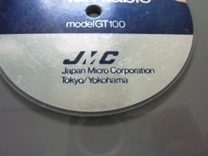

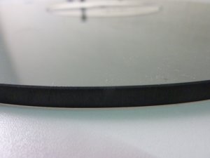

    Hôm nay e vừa tầm được món này, chả biết hay dở thế nào, thấy lạ lạ thì lượm thôi. Tấm mat bằng kính, dày 6mm, đ/kính 290mm.
