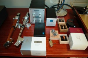

    Em gop tam anh bo suu tâm analog cua em
