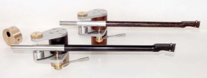

    2 cây này gần giống cây của em,nhưng chưa phức tạp bằng :)

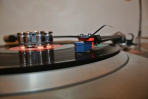

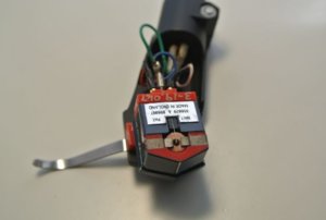

    lần đầu tiên được nghe Decca London mk V, cây kim độc đáo với cơ chế "thanh sắt di động"
    qua 2 ngày nghe thử và so sánh với những kim MC mà em đang có thì thấy kim Decca mk V này có những điểm khác biệt:
    1/ set up:
    kim này chẳng thuộc loại MM cũng như MC, nó hoạt động theo một cơ chế mà hãng Decca theo đuổi từ ngày xửa, ngày xưa. đó là cơ chế moving iron. Toàn bộ nam châm và 3 cuộn dây được cố định trong cartridge. Có một thứ duy nhất di động là một "miếng" sắt mỏng và nhỏ, đầu có gắn kim cương (như các kim khác). Do vậy, có thể nói kim này không có cantilever như các kim MM, MC. thân cartridge và cuộn dây nằm sát mặt đĩa khi vận hành, chỉ cách mặt đĩa với độ cao bằng thân của diamond tip.
    kim này có output tới 7mV, tức là lắp vào phono sẽ kêu oang oang :D load 4,7 Kohm . em lắp vào phono Aesthetix Rhea với gain: 44db, load 5k
    1/ Âm thanh:
    - Ưu điểm: không gian tốt, mid-high và high rất tốt, tiếng trong trẻo. một ưu điểm vượt bậc đó là độ động cực tốt. những đoạn cao trào trong giao hưởng được xử lý ngon lành
    - Nhược điểm: âm thanh hơi mỏng, thiếu độ ấm áp.

    Lâu em mới vào topic này, nhìn cái cần treo của bác pheulong phê quá. Lấy thăng bằng cần có khó không bác? Chắc là có cơ chế để điều chỉnh độ dài sao cho thật cân bằng giữa hai sợi dây cước kia (em thấy có vẻ một đầu cước thì nối vào cục ốc đỉnh trục đứng, một đầu nối vào cái ốc đầu trục nằm ngang).
    Cần này ko hề có bearing, như vậy vai trò của dầu trong bể chứa chính là bearing luôn bác pheulong nhỉ. Lượng dầu nhiều hay ít, đặc hay loãng chắc sẽ ảnh hưởng đến chất lượng vận hành của cần.

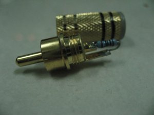

    các bác cho em hỏi thăm.em có amp hiệu einstenin,phía sau giắc cắm có 2 đường.1 phono.1 load.và có công tắc rạt mm.mc
    em thì đang xài mm . như vậy thì em cắm ngỏ nào cho họp lý.
    cám ơn các bác.

    cám bác khoa. như mình chưa hiểu vể cổng ( load ) là như thế nào.? sử dụng cho loại kim nào ?

    Nếu bác nghe DECCA FFSS Mk1, 2 hoặc 3 bác sẽ không thấy nhược điểm này nữa.

    Cổng load này là để bác cắm điện trở có trị số load impedance phù hợp với kim MC. Cách làm là hàn con điện trở có trị số phù hợp vào 1 jack RCA rồi cắm vào, làm 2 cái giống nhau cắm vào 2 ngõ L & R của load. Các amp và pre phono của châu Âu bây giờ hay làm thế này.
    Hình minh họa luôn để dễ hình dung:
