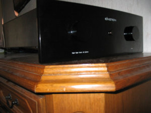

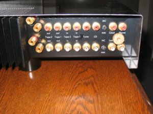

    em đang dùng em này,các bác xem qua và em xin thêm chút kinh nghiệm nhé.

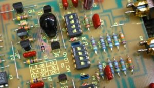

    Khg biết em có hiểu đúng ý bác chưa nhỉ? :mrgreen:

    Nhìn như bo AD10 bác nhỉ?

    Khg biết em có hiểu đúng ý bác chưa nhỉ? :mrgreen:[/quote]
    Dzạ đúng dồi ạ, có hãng thì dùng dip switches, có hãng thì dùng selector, riêng của cụ vinhxe thì lại dùng load input jack cho external load resistance, nên đôi khi lại hiểu nhầm là terminate jack.
    Cụ vinhxe cứ theo hưỡng dẫn của cụ garfieldfatcat là ok thôi, tuy nhiên trị số con trở còn tùy thuộc cartridge specs sheet, mà nếu không có thì nó vẫn hát hò đấy :)

    dạ cám ơn các bác. để hôm nào em kiếm thêm 1 cây mc vể thử.hiện nay em đang xài cây mm.at 150ae

    Card phono AD10 ah bác

    Yes Sir

    Thảo nào.... nhìn cái mối hàn nó .....quen quen ....

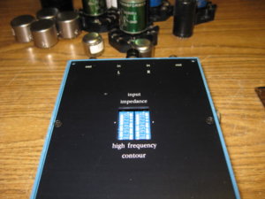

    Bác cứ chọn mức nào nghe hợp với mình là được, tuy nhiên theo như cartridge của bác thì không nên set load imp. dưới 30 ohm không tốt cho cartridge.
    Set ở low gain đồng thời sẽ low noise và chắc chắn kém chi tiết rồi
    cái phono amp dưới đây cũng chẳng ghi bao nhiêu ohm hoặc bao nhiêu pf. :oops:
