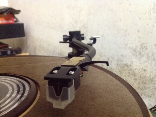

    Tiết kiệm ảnh thế ?
    Giờ mới ok,
    Nó nghiêng bên nào ta ?
    phải nhìn thêm cái hình trên top với các vạch số ( vị trí di chuyển của thanh balance ) trên đó thì mới biết nó nghiêng chiều nào thì mới bốc đúng thuốc được :D
    Hoặc bác cho biết nó nghiêng bên nào cũng ok

    Nó ngiêng vào bên trong phía bên có tạ đó anh. :D

    Ok hình như Em còn parts này khoảng 10/12 này xuống HP mà lấy Em gửi về cho
    Tạm thời muốn sài thì kiếm con vít nhỏ 1,8mm với lại đồng xu nhỏ khoan xuyên bắt vào để sài đỡ cũng ok

    Hôm nay em mới để ý, cứ tưởng nó bị nghiêng ở chỗ vít hãm máng; nhưng không phải, nó bị nghiêng từ tâm trục cần............... lạ quá......sao thế nhỉ ?

    Cái đó nó thiếu phần balance parts mấy bữa nữa kiếm đủ nó sẽ không còn nghiêng như vậy nữa bác Châu :D

    Nó thiếu 1 quả tạ balance bác ơi :D
    Phải gửi ngay ảnh để lão ấy giúp mà :lol:
