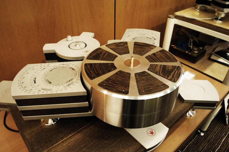

    Em có một chút thắc mắc bấy lâu không biết hỏi cùng ai mong các bác chỉ giúp em với. Vấn đề là về việc cân chỉnh mấy cục tạ rider weights (2 cục nhỏ bên tay trái trong hình) của cây cần SME3012, trước giờ em chỉ kéo nó ra vào để tinh chỉnh lực đè của kim, nhưng vì em thấy có thể kéo toàn bộ hệ thống tạ này qua trái hoặc qua phải nên em nghĩ là nó phải có tác dụng gì đấy, chẳng hạn (có thể) cân bằng với tạ chống trượt anti-skating (em cũng không chắc lắm). Vậy rất mong các bác chỉ giúp em làm cách nào cân chỉnh mấy cục tạ rider weights một cách đúng và chính xác nhất. Cám ơn các bác rất nhiều.

    The rider isn't just there for a convenient "fine adjust" tracking force setting.
    The positioning of the rider weight opposes the weight forward of the bend in the arm for the J shape -- but on the other side of the pivot. The rider corrects for the irregularity of the weighted bend (ie rider weight right-wards to counteract left-leaning mass of cart); and the rider is the cartridge's true "opposite", in terms of geometry, and mass.
    Look at the topic of Lateral Balance in your user's manual. For a series One or Two, the rider weight ALSO slides left-to-right in order to adjust the very important lateral equipoise of the arm, and affects how evenly the knife-edge is seated in the saddle. Evening out the lateral balance correctly mass-loads the bearing.
    When Sme got to the R series they added an extra adjustor, that shifted the whole of the counterweight side to side for lateral balance. (The schick, or other arms, are irrelevant in this discussion). But series one or two you need the rider to maintain that balance.

    Cám ơn bác nhé. Em cũng đoán vậy nhưng chưa biết cách chỉnh ntn cho chính xác. Mong các bác giúp em nhé.

    Có bác Tây nói vầy e o biết có đúng o :D
    But I wonder if you could a) keep the full rider weight, moved to the rear as much as possible, b) remove the balance weight but c) keep the endcap-weight/wayrod assembly, also back as far as possible ...

    Bác Tây đấy có nói là tại sao lại phải chỉnh như vậy không bác?

    Có nói đại khái là vì cái chổ cong của cái cần e đọc cũng o hiểu chỉ nhớ mỗi J Shape. O dính gì tới e Skating Anti bác sau nói chỗ nào e quên mất vì nghe o ra nên bỏ quên lun. Bác có thử xoay ngược cái Rider weight lên trên xem có thay đổi gì o ah. Chắc phải chờ cao thủ thinhgia ra tay mới thông đc :D
