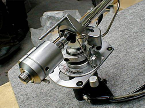

    Còn cọng inox để treo tạ chống trượt ngang, khi xả hai con ốc để trược, chỉnh hai điểm null point nó sẽ xoay theo. Vậy, ta chỉnh cọng inox này đến vị trí nào thì đúng ?

    Anh chỉnh sao cho khi arm ở vị trí lock arm, anh chỉnh anti-skating bao nhiu thì cọng dây treo tạ này vuông góc với thanh chỉnh anti-skating là oke ạ.

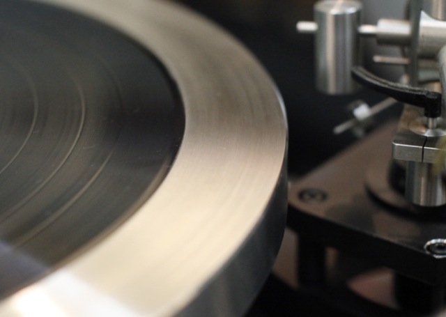

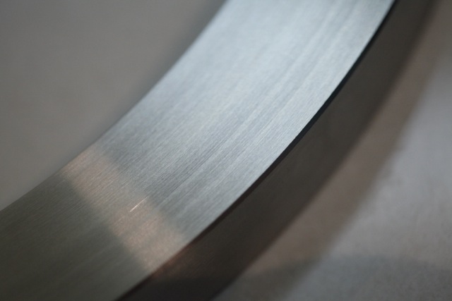

    Khoe các bác đồ chơi mừng tất niên của e, ring inox, nặng 4,8kg :mrgreen: :

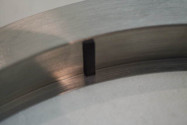

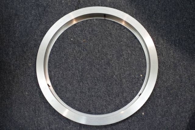

    Định tâm tại 3 điểm bên trong ring:

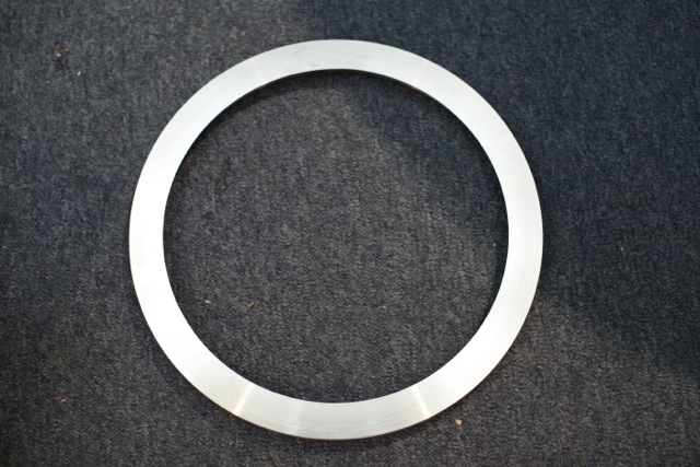

    Mặt ngoài:

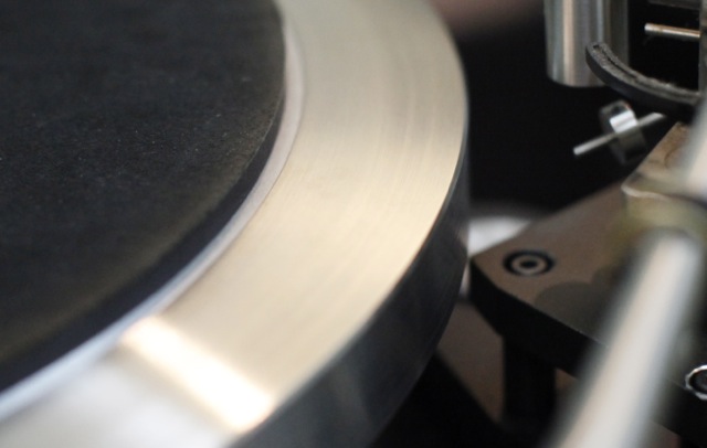

    Khi không dùng ép đĩa thì thả nằm luôn trên platter:
    Khi ép:

    Ring đồng nặng 1,5kg em đã thấy oải lắm rồi chứ 4,8kg thì mỗi lần nghe đĩa phải thuê Phạm Văn Mách thay đĩa thôi Bác Cat ạ :)

    Kể cả trên 2kg mà đĩa 180-200g bị dợn sóng cũng ko ăn thua ạ!
