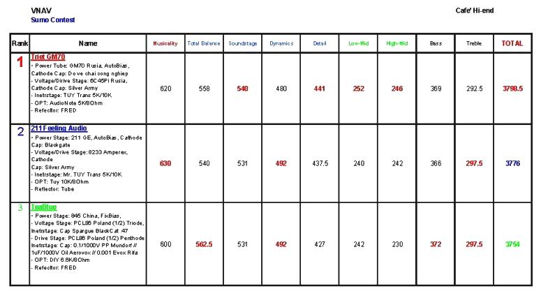

    Chào cả nhà,
    Đây là cấu hình so lược của 3 SUMO đoạt giải:
