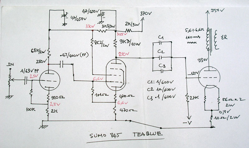

    Pot lại vi nảy vẽ hơi sai phần nguồn cho phần driver

    Bác Tea cho em hỏi với .
    Đoạn tụ C1 C2 C3 đấu // các trị số 1uF, 1nF, 0.1nF bác dùng là loại như thế nào ?
    Bác cho biết cụ thể tên từng loại , PIO hay ... ? Tks bác

    Tụ 1µF : tụ oil metallized paper hiệu AEROVOX
    Tụ 0.1µF: Mcap Supreme Silver/Gold hiệu Mundorf
    Tụ 0.001µF tụ Polyprophilene Evox Rifa
    Các tụ cho phần input và coupler đều là Polyprophilene film Hovland Musicap

    Tại vị trí này được đặt trị số tụ là 1µ/600V ; 20%. Tốt nhất vẫn là chọn 3 tụ 0.33µF/600V lắp song song lúc này thì tụ pp hay tụ dầu hay như nhau , luôn phải có tụ 0.001/600V song song
    Tụ Jensen em đã dùng thử loại pure copper foil : âm thanh bị bể (tụ mới đo không rỉ) ; vã lại tụ jensen hay bị rỉ, rất ngại dùng

    Thế nối tầng nào cũng phải có tụ 0.001/600V hả bác Tea?

    Tụ 0.001/600V không có tác dụng gì về cải thiện âm thanh, tác dụng của nó là gì gì đó... bửa nào em dịch ra cho mà xem

    Tụ 0.00 đương nhiên là không có tác dụng gì rồi, tụ 0.001/600V mới có tác dụng, đúng không bác Á Hậu 2 ? nghe mấy thằng Tây nó nói tụ này dùng để by pass cái khỉ gió gì đó mà làm cho tụ nối tầng không thể sống đàng hoàng nếu thiếu em này.

    0.001/600V, Sorry ghi thiếu số 1.
    Bác rình hay, vậy phiền bác đi lòng vòng chỉnh sửa giúp

    Điều đó có nghĩa không phải lúc nào Jen cũng là vô địch !
    Vâng em cứ theo bác táng con 0.001uF vào chỗ nối tầng, còn tác dụng xét sau :lol:
