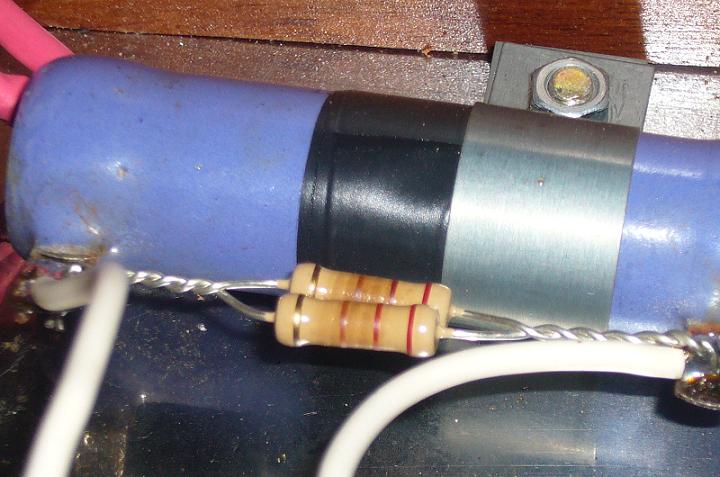

    Em đã phát hiện ra lỗi rồi , điện trở không đủ công suất .
    Vì không tìm ra con điện trở 6K công suất lớn nên em chơi du kích nối song song 15K 25W và 2 con 22K song song .
    Theo tính toán thì khoảng 11K/2.6W còn 2 con 22K/2W sẽ được 11K/4W
    Mod tạm nghe cho yên , ai ngờ nó chết d8u1ng lúc ra trận .

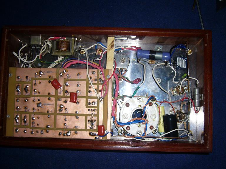

    Và sau đây là nội thất em Sumo của em .

    Rút kinh nghiệm:tại không chịu...SỜ :lol:

    Thứ bảy tới em sẽ sờ ... Nhật tảo , khắc phục sớm sự cố và đưa cổ máy vào vận hành.

    Có thể em biết hoặc chưa biết bác dùng các con trở đó vào phần gì. Nhưng em chắc chắn rằng nguyên nhân vừa rồi hoàn toàn không do các con trở đó

    Tin con Sumo em bị bệnh khi thi đấu đã lan ra Cô Hai .... từ một nguồn tin mà em gạ mãi cũng chả được manh mối gì -> Cơ hai có "gián điệp" cài trong Forum
    Be careful .
    Hôm nay, vật em nó ra, thay trở ............ vẫn khò khè .
    Tức quá , tháo từng đèn , lắp lại -> hết .
    Công nhận : Cha TeaBlue nói như thần ... lỗi đâu đó quanh cái ................. chân đèn .
    Phen này trở đi, em chỉ chơi chân đèn mới .
