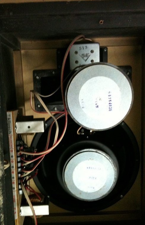

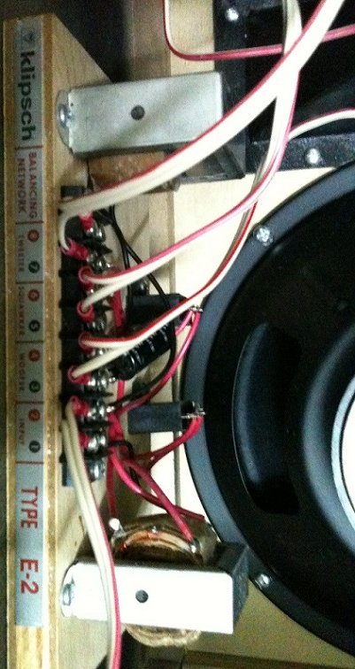

    em có ý định mod lại cái loa của em, vì tuổi đời nó lâu quá rồi nên chắc tụ cũng già lắm, các bác xem tư vấn giúp em có nên mod lại tụ đời mới không? nếu có thì cho tụ loại gì (nhãn hiệu, trị số, tụ phim hay tụ dầu .....)ạ?
    em cám ơn các bác nhiều

    em up nốt cái ảnh nữa ạ, các bác xem giúp em với

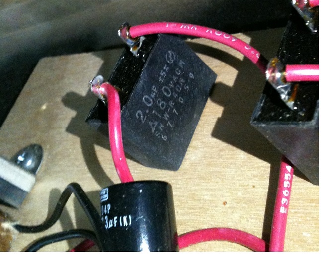

    +Thay bằng tụ dầu.
    + Mấy con tụ đang lắp trong loa có còn mới thì cũng thay mấy con tụ đó kém quá không biết có phải của tàu khựa không nhưng như tụ quạt.

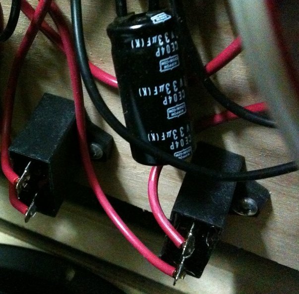

    em cám ơn bác, em thấy cái loa này ngoài phân tần ra chỉ có 3 con tụ 1 con tụ hóa 33mF gắn với đường loa woofer, còn lại là 2 con tụ 2mF.
    vậy là em thay cả 3 con tụ bằng tụ dầu hết hả anh?

    Ở đây có bạn Khong đã thay tụ silen vào vị trí tụ trep rồi đó, tôi thì thay tụ WC vào vị trí đó tất cả đều là tụ dầu hoặc tụ poly không phân cực kết quả chất lượng lên nhiều so với tụ nguyên bản còn tốt. con tụ 33 mf loa heresy nhà tôi không có mà chỉ có tụ 2mf và 4mf tụ dầu tape E cho dòng loa heresy I đời đầu . Con 33mf chắc là tụ bass, nó đã có ở đó thì cứ thay nó bằng tụ chất lượng cùng trị số và là tụ dầu không phân cực. Trông con tụ hóa 33mf đó là kém nhất đấy.

    +Thay bằng tụ dầu.
    + Mấy con tụ đang lắp trong loa có còn mới thì cũng thay mấy con tụ đó kém quá không biết có phải của tàu khựa không nhưng như tụ quạt.[/quote]
    vậy là em thay cả 3 con tụ bằng tụ dầu hết hả anh?[/quote]
    Ở đây có bạn Khong đã thay tụ silen vào vị trí tụ trep rồi đó, tôi thì thay tụ WC vào vị trí đó tất cả đều là tụ dầu hoặc tụ poly không phân cực kết quả chất lượng lên nhiều so với tụ nguyên bản còn tốt. con tụ 33 mf loa heresy nhà tôi không có mà chỉ có tụ 2mf và 4mf tụ dầu tape E cho dòng loa heresy I đời đầu . Con 33mf chắc là tụ bass, nó đã có ở đó thì cứ thay nó bằng tụ chất lượng cùng trị số và là tụ dầu không phân cực. Trông con tụ hóa 33mf đó là kém nhất đấy.[/quote]
    Không phải tàu đâu tụ Hàn quốc đấy bác ơi. la scala cũng dùng tụ này

    Chào bác Tân jimbivn : hóa ra là tụ hàn quốc à ? tôi nhìn ảnh chụp lại cứ tưởng của tàu bọn tàu cái gì chúng nó cũng làm giả được nên hay nghi ngờ.
    Loa heresy của tôi dùng tụ dầu không phân cực của mỹ ( nguyên bản và còn tốt ) có lẽ vì vậy tiếng trep của tôi ít bị gắt nên căn chỉnh pre hay amp tôi hay nâng cao áp rất cao để có độ chi tiết mà vẫn không bị sắc lạnh và khô.
    Bác Tân có muốn thử tụ WC cho loa không tôi còn vài cặp tụ WC 2mf ( hàng mỹ nòi ) lần trước tôi có thay vào loa thấy trung trep còn mịn hơn cả tụ nguyên bản nghe mấy ngày tôi lại tháo ra phần vì tụ nguyên bản còn rất tốt , phần vì tôi nghe giao hưởng loại mạnh hoành tráng nên không thích lắm.

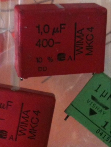

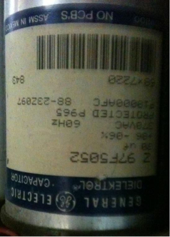

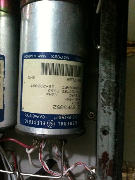

    bác Thangfjri có thể để cho e 2 cặp được ko ạ, để e mod thử klipsch của em, tks bác nhiều. hiện tại e đang có mấy con tụ Wima 1 mF và 2 con tụ dầu 30mF, bác thấy tụ dầu này em lắp vào được ko ạ

    To linhvk :
    + Rất tiếc tôi có 2 cặp wc 2mf - 200v thì : 1 cặp tôi phải dùng trong pre, 1 cặp tặng bác Tân rồi, bác Tân vừa cầm về xong.
    + Dòng tụ wima 4 dùng kém lắm, wima 10 chất lượng hơn nhưng ít người dùng làm phân tần loa.
    + Bạn vào GTH tham khảo cách diy loa
    link đây : http://muare.vn/threads/5/2048597/page-58
    + Cái tụ GE bạn đưa ra không phải tụ dầu mà là tụ poly dùng tạm được

    bác có nhầm tụ GE của em không ạ, tụ này là tụ dầu đấy bác ạ

    Nếu bạn chắc chắn là tụ dầu thì lắp vào thôi tụ dầu cỡ 33mf - 200v mà hình tròn thì to lắm đường kính khoảng 4-5 cm và dài cũng cỡ 7-10cm. Hình bạn chụp mờ và không hết nên tôi không chính xác lắm.

    dạ thực ra thì ko phải là to mà là quá to ạ, vì con này là 30mF 370 VAC cơ bác ạ, em lục khắp nhà mới có 2 con nên đang tính lắp thử vào xem sao ạ

    Vậy thì lắp vào thôi, tụ trep và mid kiếm con solen dùng cũng tạm, được tụ wc, spraguer hay ALL Good càng tốt, tiếng trép sẽ mịn màng hơn và trung ngọt ngào hơn.
    Tôi đã thử lắp tụ trep và tu mid rồi rất ok.
    Tụ bass tôi chưa thử bao giờ vì loa của tôi không có tụ bass
    Cố gắng thay đúng trị số tụ nguyên hãng vì hãng đã tính tần số cắt hợp với loa rồi đấy.
