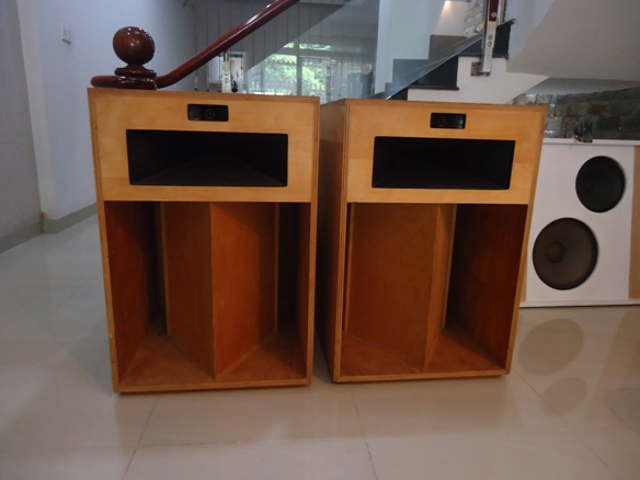

    Thân chào các bác fan klipsch speakers, em xin nhập hội với ah ! đây là đôi lascala gổ thông trắng không vecner của em

    72
    13
    Em nghe thấy nhiều bác nói là em này đánh được bass cũng khó ra hay. Bác ghép với ampli gì đấy

    hi bác ! lascala là 1 dạng bass horn nguyên lý bass horn cho ra âm thanh nhẹ nhàng khoan thai. nếu đòi hỏi bass sâu và tròn tiếng mạnh mẽ thì đa số klipsch đời cổ khó đáp ứng được . em đang ghép kt 66 single nghe nhạc vocal ,jazz, classic theo ý cá nhân em rất ổn ah !
