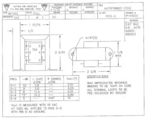

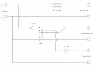

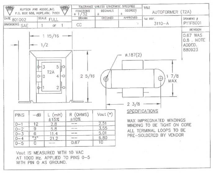

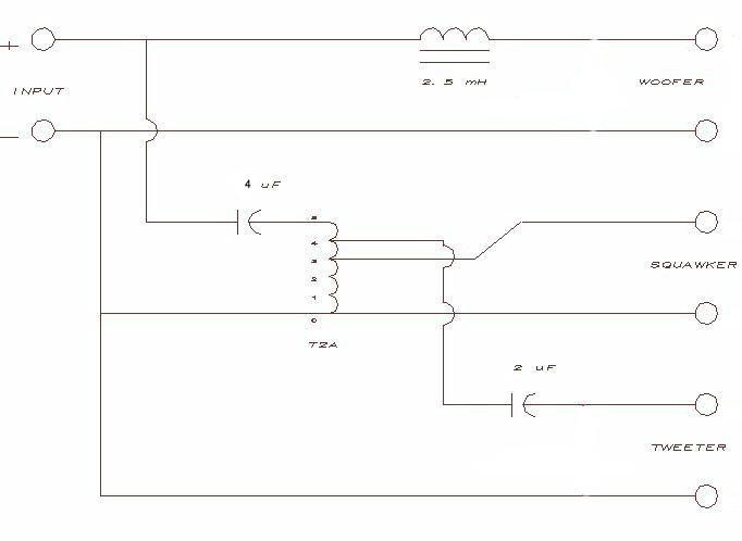

  18. Simple
    Simple Advanced Member
    2/5/11
    1.163
    59
    Mạch trên NET là có ngay.
    Bác nghiên cứu thử, nó phải phối theo bộ, bác phối với loa khác thì phải thử nghiệm.
    Một Cross Type B của hãng sử dụng:
    Squawker là củ Mid K-55V đó
  19. Simple
    2/5/11
    1.163
    59
    Thông số cuộn coil:
    (Cách thi công sao cho ra thông số thì ... Bác hỏi tiếp nữa - ắt sẽ có người giúp)
