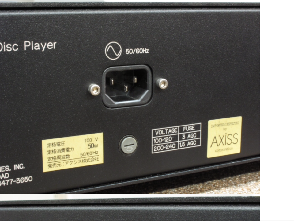

    Bác cho em hỏi cái Powe krell 150 chuyển sang điện 240v thì cả 3 cái đều gạt về 2 ah ( vì điện nhà em cao quá từ 220-230v )

    Tôi có 1 con Krell 400xi hàng từ Mỹ về, điện 115v/60hz tôi xài BACL nhưng nó không lên, đồng hồ báo "fer", các Bác có thể cho tôi biết làm thế nào để nó hoạt động không? Cảm ơn
  20. hoa audio
    hoa audio Advanced Member
    15/11/14
    346
    90
    Tp Vĩnh long
    Bac tim mua bien tan tu 50hz sang 60hz hoac la ban re lai thoi a !
