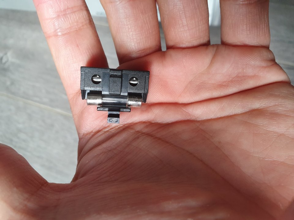

    250V là thông số điện áp thôi bác.Ngoài thông số điện áp nó còn thông số dòng A.Bác gỡ cầu chì ra nó có ghi trên đầu ...A 250V.
    Quan trọng là Bác mở nó ra coi có đổi điện được bên trong hay không đã rồi hãy lo tới chuyện cầu chì

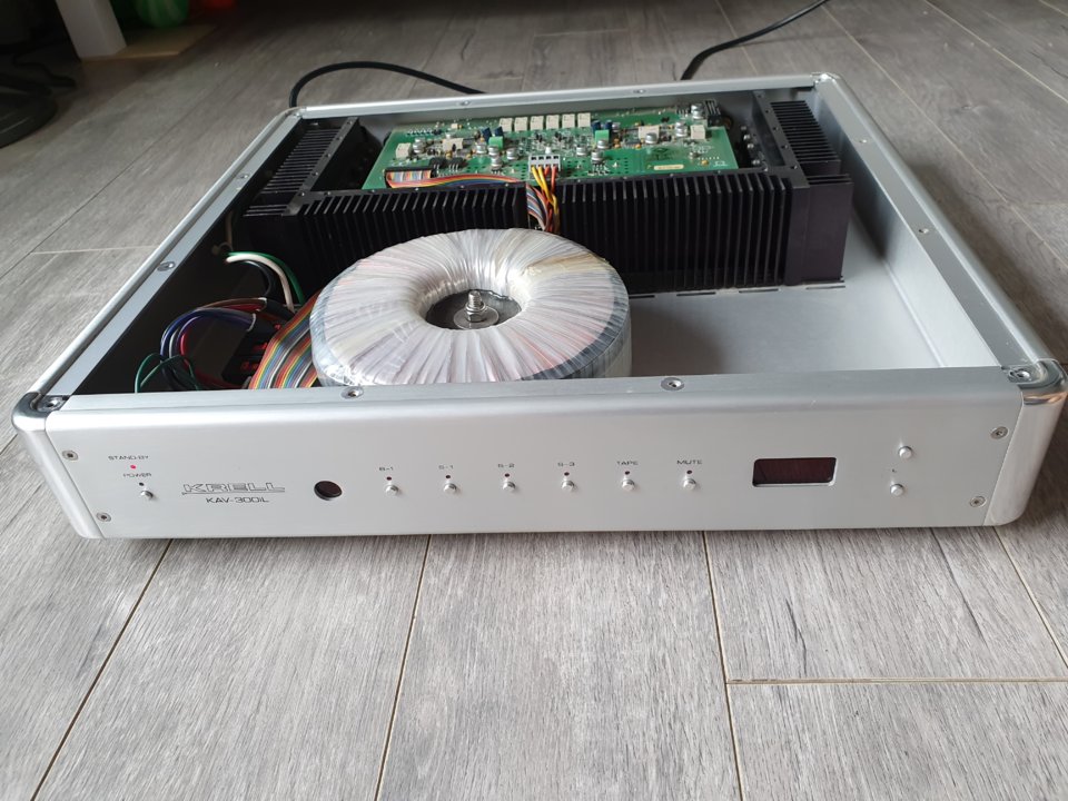

    Em mở bên trong có bộ switch. Bác có biết cài đặt thông số ntn để dùng điện 220V thì bác chỉ giúp em với. Thanks bác

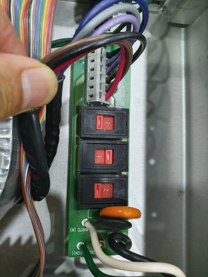

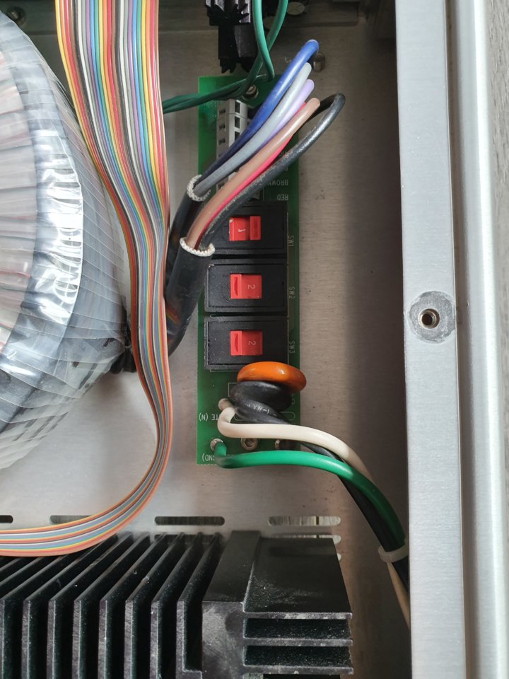

    Nếu hiện nay điệp áp sử dụng 120VAC 60Hz ứng với cài đặt SW1 SW2 SW3 212 như hình thì chuyển qua sử dụng điện 220VAC 50Hz ứng với cài đặt SW1 SW2 SW3 là 122.
    Bác phải đảm bảo ko ai sửa cài đặt Các SW khi mang máy ở Mỹ về nhé.

    Bác nói mới là chuyển điện áp thôi. Nếu nó chỉ dùng 60hz là... chết vật ra đó bác. Lúc đó phải mua chip quản lý tần số nếu không muốn mua máy biến tần.:)

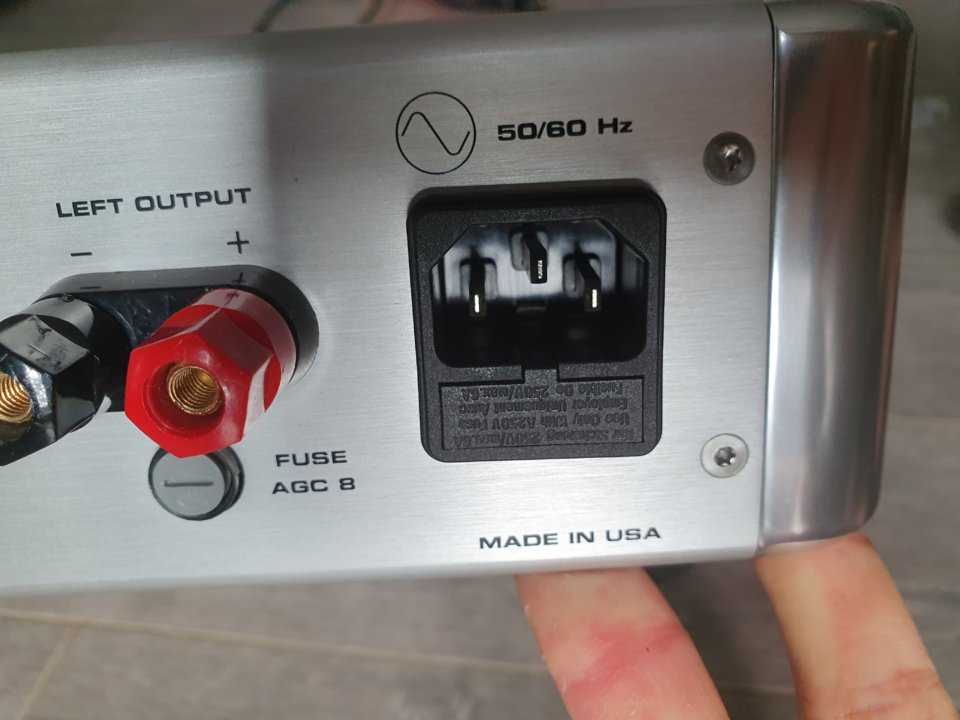

    Model này em thấy ghi 50/60hz. Có cách nào kiểm tra tần số đang dùng không bác. Thanks

    Con của bác ấy là 50/60 hz nên cài vậy là ok.SW 1 là SW đổi tần số

    Em thử đổi switch thành 122 và cắm nguồn chỉ thấy đèn stand-by sáng mà nhấn power không thấy phản ứng gì luôn. Bác có cao kiến gì chỉ giúp em với. Thanks
