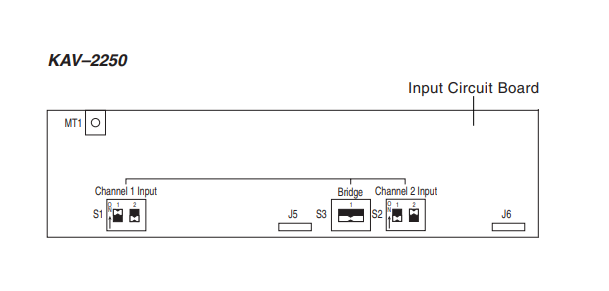

    Cho hòi cách chỉnh mono cho pow 2250
  15. truycap
    truycap Advanced Member
    11/12/14
    174
    329
    Chuyển qua chế độ Bridge là xong.

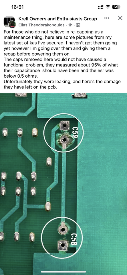

    Krell nhìn mạch chất nhể các bác. Mạch dầy dặn chứ ko mỏng mảnh. IMG_7851.png
  24. pachinko
    pachinko Advanced Member
    27/9/12
    778
    469
    Cầu Giấy - Hà Nội
    mạch dày dặn, thích hợp với recap mà :D
