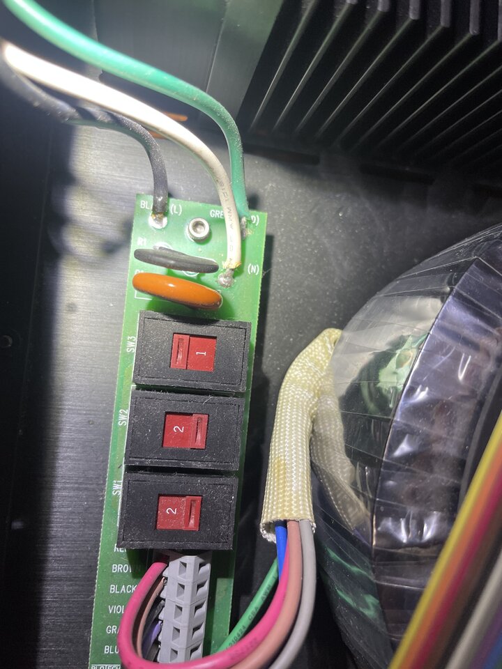

    Mấy bác cho hỏi cái hình này là amp 400xi đang để điện 220v,gạc như thế nào để về điện 120v IMG_1181.jpeg

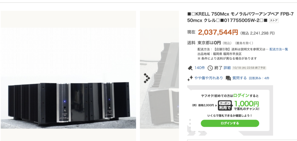

    Cuộc chiến kết thúc với 140 phát đấu và giá cuối là 2.241.000 yên x tỷ giá 171 đồng + khoảng 30 triệu cước vận chuyển nội địa (tầm 4 tr) và cước từ nhật về VN (130kg) vào tầm 415 tr. Về muốn hay phải recap tầm 50 tr hai cục (tây làm thì mất 4.000 đô). Screenshot 2023-10-18 at 21.00.02.png

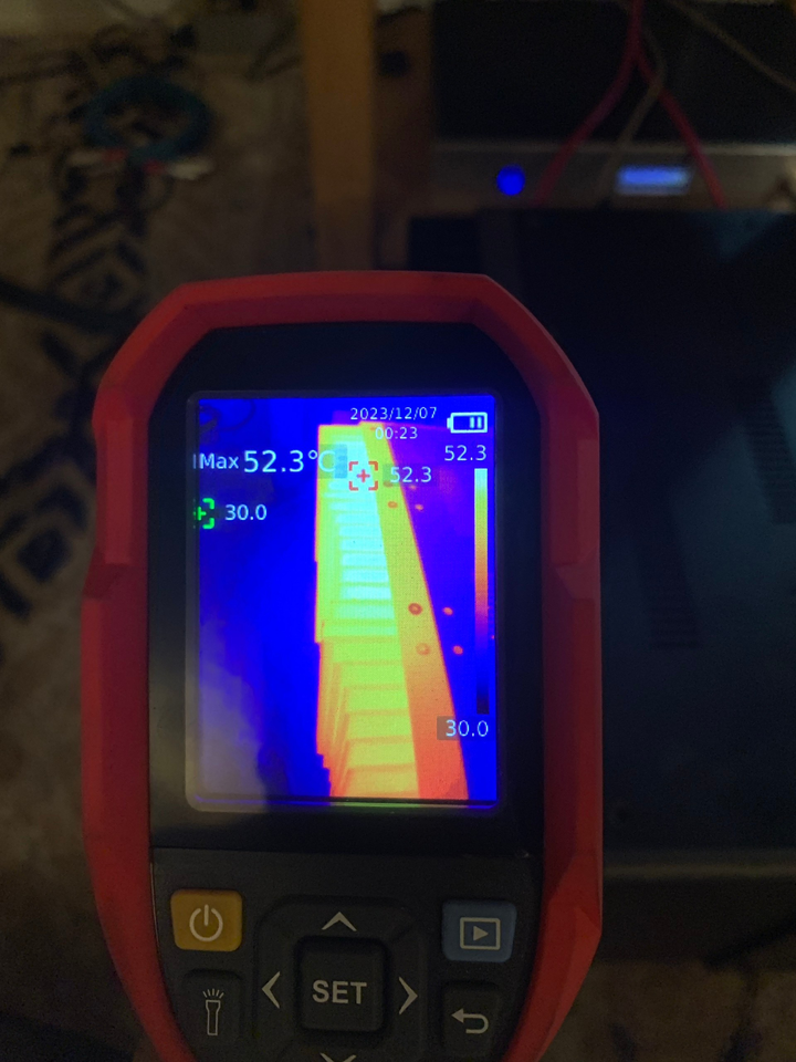

    Em vừa đại tu theo hướng dẫn kĩ sư hãng và bên Audio-labs. Thay toàn bộ tụ, mua theo hướng dẫn của Wilie, kĩ sư Krell.
    Nhiệt độ giảm 20 độ. từ 75 độ xuống tầm 50-55 độ. Máy lạnh để 28 độ. Loa em là loa mành 4 ohm, minimum là 2.7ohm. Khó đánh và ăn dòng khỏi hỏi.
    Krell FPB 300.
    Một số bác nghe 50 độ thấy cao, chứ các bác đo tại tản nhiệt của con amp các bác đi rồi biết, kể cả class AB hay D đều trên mức này, chỉ âm ấm tay thôi.
