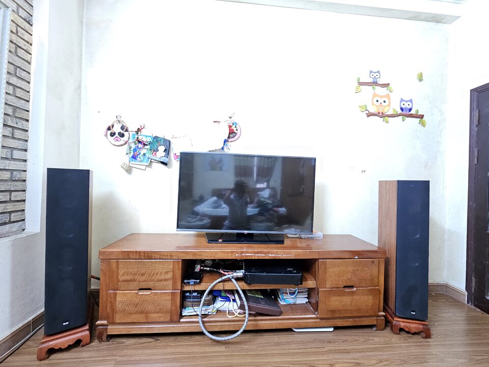

    Xin chào các bác. Em mới nhập môn Home Audio bằng bộ ampli Krell kva 400xi, loa B&W 683, nguồn phát hiện em đang chưa có CDP nên chơi tạm qua cả 2 phương án: Phát bluetooth qua Topping D50S và Phát qua máy nghe nhạc Fiio M11 Plus LTD ( kết nối với ampli qua dây 3.5 to RCA). Hiện dây nguồn ampli và dây loa chủ cũ nói không phải loại tốt. Các dòng ngạc em hay nghe: Vocal, Acoustic, nhạc cụ, đàn guitar, đàn tranh, trống drum...và nhiều lúc nhạc trẻ cho vợ con. Hiện em có 4 thắc mắc mong các bác chỉ giáo ạ:
    1. Nâng cấp dây nguồn ampli loại gì
    2. Nâng cấp dây loa loại gì
    3. Em dùng máy nghe nhạc Fiio M11 Plus LTD làm nguồn phát nhạc từ các file lossless sưu tầm thay cho CDP được không? Phương án này được mấy phần so với chơi nhạc từ CDP ạ?
    4. Em đặt loa ở phòng ngủ 20m2 thông với phòng để đồ 8m2. Vị trí kê loa như ảnh. Hiện em nghe nhiêif bài bass hơi ù, đuôi. Em cần xử lý tiêu âm tán âm như thế nào ạ. Cái kệ tivi dài 1m8 em có cần bỏ thay thế bằng kệ nhỏ không ạ...
    Mong các bác ghé đọc chỉ giáo giúp em với ạ!

    Em đã từng chơi Krell 400XI đánh tốt 704, em nghĩ B&W 683 cũng vậy. Qua hình em thấy bac nên thay cái kệ bằng kệ thoáng có kích thước nhỏ hơn để có thêm không gian cho căọ loa thể hiện. Qua hình bác gửi em thấy loa kê hơi sát tường (cụ thể loa bên trái) sẽ gây ù - rền bass. Dây nguồn và dây loa bác cũng nên nâng cấp dần ...chắc chắn chất âm sẽ cải thiện. Em chỉ biết có vậy. Mời các bác có kinh nghiệm chia sẻ thêm.

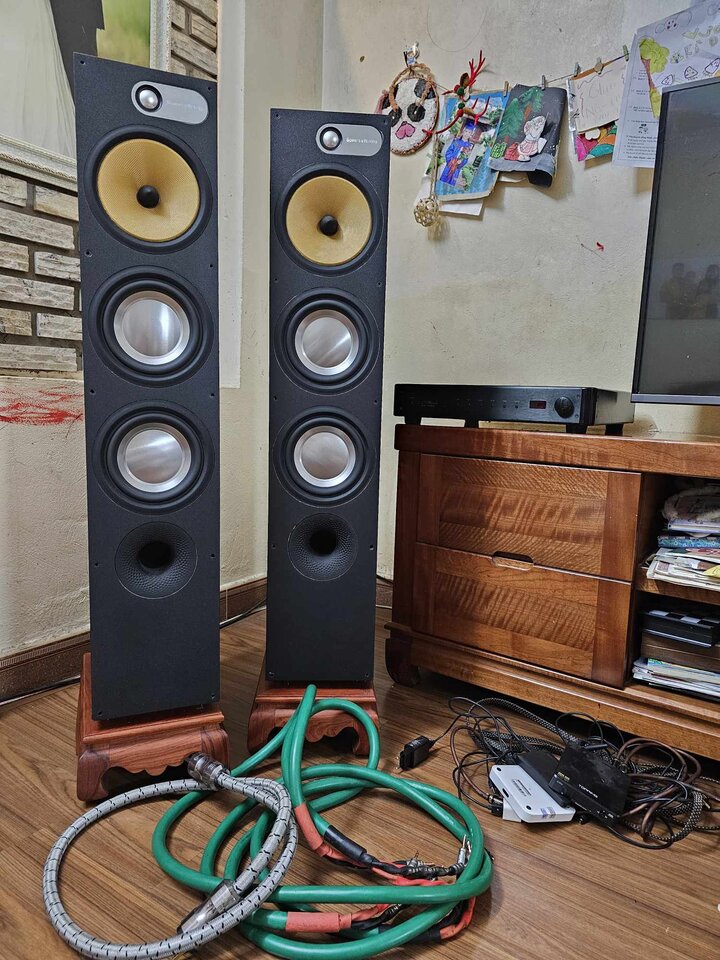

    Cảm ơn bác. Em quên hôm qua không up thêm ảnh dây nguồn + dây loa mà chủ cũ sử dụng. Bác ấy có nói đều không phải loại tốt. Nên em đang muốn tìm hiểu loại nào phù hợp với dòng nhạc với chi phí hợp lý phù hợp với cấu hình loa ạ.

    Một đống dây fake bác à. :)

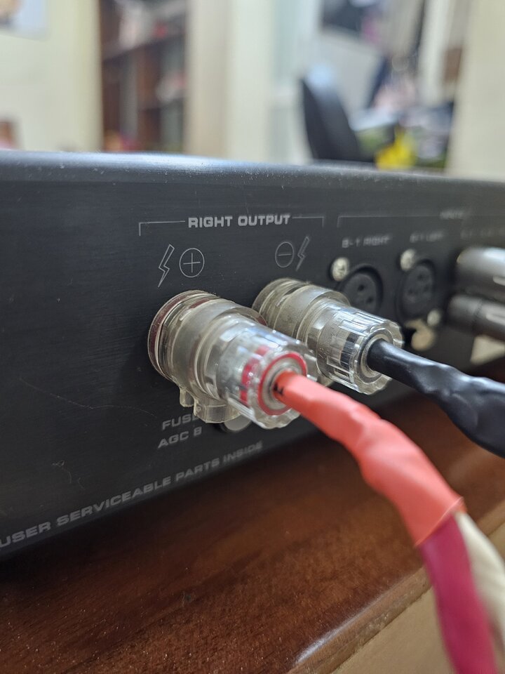

    Bác nào đang dùng 400xi có thể chỉ giúp em cách siết chặt dây loa cắm vào jack ampli được không ạ :D

    Nó được thiết kế để cắm vào tiếp xúc vừa đủ, bác để đúng vị trí dây và đừng căng dây là được. đâu cần phải xiết đâu. Jack loa dạng này thì nó lỏng theo năm tháng do cắm rút, hạn chế cắm rút là ok. Nếu lỏng quá thì nong cái bắp chuối to ra tí là ok

    Trước e dùng 400xi này cắm Kimber 12TC chặt chẽ luôn mà. Có lẽ jack bắp chuối dây loa bác ấy có vấn đề thôi. Đơn giản nhất là lấy băng keo điện quấn thêm 1-2 vòng phần co nhiệt chỗ jack dây loa là OK.
