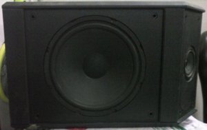

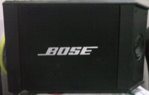

    Các bạn xem giúp mình cặp loa này xem có phải hàng thật không nhé, chú bán cho nói là gửi bên USA về, mình xem cũng không khác biệt nhiều so với các bạn mô tả, nhưng tiếng thì nghe có vẻ Tối lắm, không như mình nghĩ (vì chưa nghe loa này lần nào).
    mình cản ơn các bạn trước.

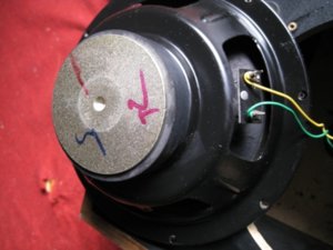

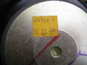

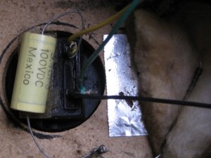

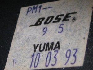

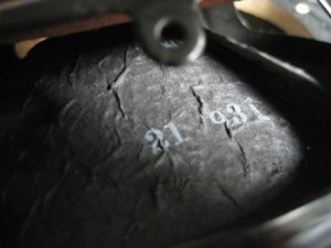

    Bose xịn đây cho các bác tham khảo ..............................................

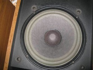

    E cũng mới mua đôi 601 trơn này! Các bác xem hộ e với! 1 thùng loa có 1 củ vuông 1 củ tròn, trên củ loa ko có chữ bose dập chìm, củ tròn xương vàng, củ vuông xương trắng!

    Thông thường Bose 601 đời đầu được SX vào những năm 1975-1982 , có 2 đời củ vuông & củ tròn nhưng ở VN em thấy củ tròn nhiều hơn.
    Đặc điểm hàng xịn như sau: 2 củ bass loa 601 trơn mạ màu trắng có đóng dấu số bằng mực đen trong hình tam giác , 601II mạ 7 màu trông như hàng lởm, 601III mạ đen. Củ 2 đời trơn & II cắt dập rất cẩu thả , quăn queo ( Ai lần đầu tiên mua nhìn thấy đảm bảo mất ăn mất ngủ ), đời III cắt dập tử tế hơn 1 tý. Tựu chung là hình cắt dập, khoét lỗ xương loa của cả 3 đời đều giống nhau đến 99% về hình học.
    Tất cả các củ tròn của đời trơn dập chìm chữ " Bose " xuống, có 1 cái tem giấy cỡ 2x3cm màu trắng (đời trơn) màu vàng nhạt (đời II, III) ghi ngày tháng sản xuất.
    Màng loa 3 đời đều same same chất liệu giống nhau, ai đã chơi loa 301 xịn nhìn là biết màng này liền, ai chưa so hàng xịn & fake thì cá món này phân biệt hơi khó.
    Đó là những đặc điểm cơ bản của dòng Bose 601 các đời.

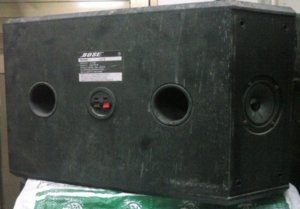

    Mọi người ơi cho hỏi tem nhãn trong hình là loa bose gì vậy?
    Mặt trước thì gần giống loa 301 - IV chữ to
    Mặt sau có hai lỗ thông hơi. Ở giữa hai lỗ thông hơi là cọc loa (Kiều gài dây - ko phải bắp chuối)
    Trên tem ko thấy ghi số seri và nguồn gốc xuất xứ từ đâu cả.
    Thank!
