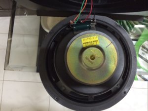

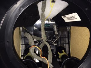

    E mới đập hộp 1 cặp 301 V ngày hôm qua sau khi gọi lên Nguyễn Vĩnh Hoàng và được chỉ ra 39 Huỳnh Thúc Kháng cửa hàng Nguyễn Quân ạ. Mời các bác xem và cho ý kiến, em thì có băn khoăn ở chỗ keo dán thùng, theo tưởng tưởng của e keo phải có chữ bose chứ nhỉ sao cái này trắng tinh rẻ tiền thế >.< :shock:

    bose tùy theo đời , có dòng cone ko có đóng chữ bose chìm trên cone , ,, nhưng nhắc nhỡ bác , khi mua bose điều quan trọng là uy tí người bán có thật hay không ! bây giờ hàng giả tinh vi lắm ,, kể cả người bán họ còn bị thuốc nữa kia...
    nếu bác ko yên tâm , tốt nhất mua loa mới chính hãng là yên tâm ...

    Loa bose chính hãng bjo cũng chưa chắc đâu bác.e nhìn hình đôi 301 V trên thấy nó kiểu j ấy.. :D

    Bos xin có keo dán Loa rất đều, đẹp mà keo dán lúc nào cũng có độ rinh rính, trong thùng loa có dập số seri. mình cung đang dùng Bos 301 seri V. tìm mãi mới bê về được em nó.
