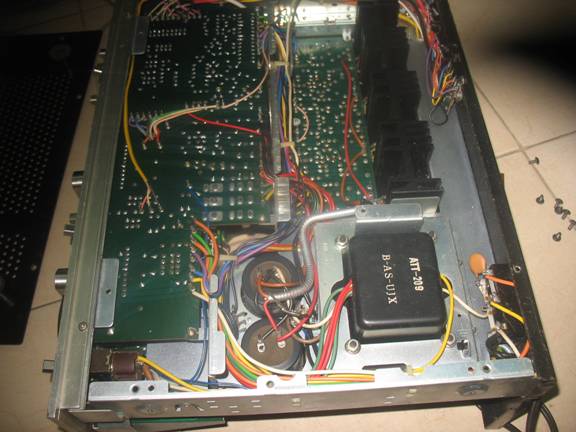

    con amly 8800 pioner trở chứng cắt rơ le mất tiếng luôn.Nguyên nhân và giải pháp? các Bro làm ơn chỉ giáo.

    tìm cái rơ le mà ko biết nó nằm ở đâu?

    Vừa mua 10 ngày gọi cho nơi bán họ trả lời bị ẩm dùng máy sấy là OK- mình đã thử nhưng :idea: chả được.

    Em dùng con sansui D507X cũng bị y như bác, đèn protector cứ nháy, role không chịu nhảy. :(
    Chạm chập thì chắc không phải vì thỉnh thoảng nó vẫn hát ok, xong tự dưng thì bị như trên.

    Bác đem ra thợ chưa? Mai em tính mang ra thợ thôi. hay là do mình chơi thêm đôi tép vào nhỉ?

    bạn thử kiểm tra lại nguồn điện coi nhé. bạn xài ổn áp hay biến thế. ổn áp thì thường hay hư lắm => nguồn điện không ổ định.

    Lúc trước cái power M-77 của em cũng bị như Bác,rờ le không đóng mang ra thợ kiểm tra họ nói mạch bảo vệ lâu ngày bị rò rỉ gì đó làm chút xíu là xong à Bác.
    Bác mang ra cho họ kiểm tra thôi Bác ạ.

    Lúc trước em đi mua amp, thử lúc đầu thì OK. Tự nhiên một lúc sau bật lên thì đèn cứ nháy suốt mà role không đóng.
    Thử lui thử tới cũng bị như vậy...
    Cuối cùng kiểm tra lại mới thấy điện vào nhảy lên quá cao (khu vực đó điện không ổn định mà tiệm lại xài ổn áp đời... cổ xưa).
    Sau đó hạ điện áp xuống OK trở lại.
    Nguyên nhân này chắc ít khả năng xảy ra với amp của bác, nhưng cứ "chếch" thử xem sao ạ.

    Em đã sử xong vụ này rồi- mất có 50K- ra chợ giời.
