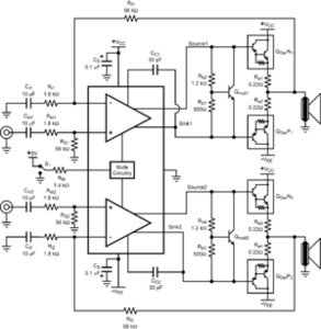

    Tôi thấy trên mạng có con LM4702 công suất đầu ra khoang 300W chỉ cần phối ghép với vài tranzito nữa thôi, nguồn +/-100V thì phải. Xin hỏi có ai lam con nay chưa chất lượng âm thanh của nó như thế nào? Xin các cụ cho ý kiến!

    IC này sieuthiav có bán, cả pcb.
    Nếu dùng IC này ghép với cặp fet K1508/J162 hay K2221/352 thì cũng rất hay đó.

    Em muon thử nó với cặp FET! có ai đã làm thử chưa cho em xin it kinh nghiem ván đề chọn trở, tụ cân chỉnh thì thế nào hả các bác?

    Mình làm rồi nhưng dùng cạp sò công xuất của toshiba 2sc5200 và 2SA... không nhớ tên
    Nghe cũng được (chưa có bộ tham chiếu để đánh giá với lại mình chua có loa thử mới dùng loa đài sony) chi tiết

    Mình đã làm, IC và board mạch + đèn driver đều mua ở sieuthiav,(mạch in 2 lớp rất đẹp) tụ trở thì lằng toằng ngoằng cả tháo máy và mua mới hàng TQ. Phần sò công suất sử dụng luôn 2SC5200 & 2SA1943 tàu khựa có sẵn. Làm xong thì lắp vào cái amp karaoke cũ vì mục đích là cải tạo lại cái amp này để bà xã luyện giọng. Nguồn cấp AC35v tụ lọc chỉ 10000mi. Đánh giá chung là đã cải tạo được cái amp kok cũ, âm thanh nghe gần bằng với TDA7294, cụ thể là phần mid và hi không hay bằng chắc do linh kiện khá lởm. Đương nhiên công suất lớn hơn 7294 rồi. So với cái tầng công suất của amp kok cũ thì đương nhiên là hơn khá đấy.
    Nói chung làm amp kok thì tốt.
