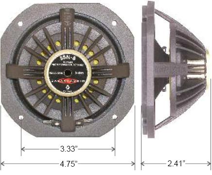

    Mình thấy cái củ loa này nhỏ gọn và "hay hay" : http://www.galaxyaudio.com/NEO.jsp
    nên nghị ra rước 5 cái về thực hiện làm 1 bộ (5 loa) 5.1 để xem phim, cái chính mình chọn em nó là nhẹ (0.39kg), nhỏ gọn (5"), độ nhạy cao (91dB), công suất lớn (continuous 100W/ Max 200W) bé mà gào to đấy nha và là loa toàn dải (Full range)và là loa thương hiệu US nữa chứ :D
    Một số thông tin kỹ thuậT em nó đây:
    SPECIFICATIONS
    Diameter: 5 inches
    Nominal Impedance: 8 8ohms (optional 16 ohms available)
    Power Capacity: 100 Watts
    Sensitivity: 91 dB @ 1 W / 1 m*
    Frequency Range: 150 Hz -18 kHz
    Minimum Impedance: 7.03 ohms
    Voice Coil Diameter: 1 inch
    Magnetic Assembly Weight: 7.4 oz. (.20kg)
    Mounting Options:. Front/Rear
    Total Weight: 13.8 oz. (.39 kg)
    Polarity: White = +
    THIELE/SMALL PARAMETERS:
    Fs ................................................................................ 140 Hz
    Qts ................................................................................... 0.39
    Qms ................................................................................... .83
    Qes .................................................................................. 0.72
    Vas ........................................................ .079 cu. ft. (2.25 ltr.)
    "Dễ như trở bàn tay" vì loa xịn từ chính hãng và có đầy đủ thông số loa (nhà sản xuất cung cấp theo tài liệu kèm theo), mở quyển sách "thiết kế loa thùng" (sách bán nhiều ở chợ Nhật Tảo) xác định dung tích của thùng => thực hiện là xong.
    Về công suất thì :Đối với 2 cặp loa Rear thì hơi thừa nhưng ko sao; với cái Center (so với 2 cái Front) thì hơi thiếu (Center công suất phải 2 lần Front) nhưng theo mình thì ko sao vì cái loa này chịu công suất (lien tục, continuous) tận 100W (Max là 200W)
    Mình đang liên hệ "rước" em nó về "phục vụ" trong nhà cho mình.
    Mình thực hiện tới bước nào thì post bài tới đó

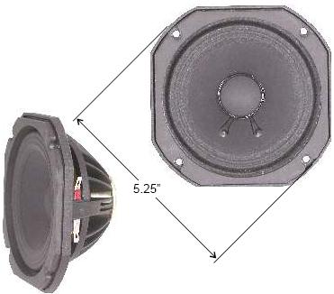

    Mình cũng xem qua cái củ Dayton PA130-8 5" Full Range:
    Specifications: * Power handling: 50 watts RMS/100 watts max * Voice coil diameter: 1" * Impedance: 8 ohms * Re: 7.1 ohms * Frequency range: 90-15,000 Hz * Magnet Weight: 20 oz. * Fs: 92 Hz * SPL: 90.0 dB 1W/1m * Vas: .16 cu.ft. * Qms: 4.99 * Qes: .54 * Qts: .49 * Xmax: 2mm * Dimensions: Overall Diameter: 5-1/4", Cutout Diameter: 4-1/2", Mounting Depth: 2-1/2", Magnet Diameter: 4", Magnet Height: 1-1/16"
    cái củ này thì nặng hơn, độ nhạy thấp hơn tý, dải tần số thì rộng hơn (xuống được tới 90Hz)
    Nói chung mình thấy nhiều củ Full range (chính hãng, có đầy đủ thông số kỹ thuật) trêm mạng cũng phong phú, mình chọn cái nào nó phù hợp thì chọn .
    Để mình cân đối kỹ thuật nha
    Mà bác nào có kinh nghiệm giúp dùm chọn 1 trong 2 củ này giúp nha (đang lăn tăn quá), nếu chọn Dayton PA130-8 thì cái Center phải làm 2 củ (1 củ thì hơi chuối) => mua 6 củ
