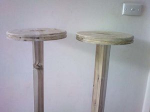

    Có một số Bác PM hỏi về kinh nghiệm làm cột chân voi, em xin mạo muội Post lên đây để anh em cùng tham khảo, có gì Các bác chỉ giáo thêm cho em nhé.
    1- Xương gỗ (số lượng tùy nhu cầu các Bác nhé, ở đây em mô tả làm 1 bộ thôi): các Bác đặt thợ mộc làm bộ xương gỗ cao 1,2m (có thể cao thấp tùy theo nhu cầu của các Bác) mỗi bộ gồm:
    - 02 thớt gỗ tròn đường kính 30cm, thớt trên dày 3cm, thớt dưới dày 5 đến 6cm cho vững. (Chú ý không cắt gỗ theo chiều ngang cây kiểu cắt thớt mà dễ bị nứt, vỡ; có thể chấp nhận ghép gỗ cho giảm giá thành; em đặt làm bằng gỗ keo nên giá cũng rẻ). Trên mép mỗi thớt xẻ rãnh rộng 1cm, sâu khoảng 0,7cm đến 1cm (để sau này thắt đầu vỏ vải vào đó cho đẹp).
    - 01 cây chống ở giữa nối 2 thớt gỗ với nhau bằng mộng thật chắc (có gắn keo), kích thước 5x5cm.
    Bộ xương gỗ này có thể sơn hay đánh véc ni là tùy nhu cầu làm đẹp của các Bác.
    2- Bông hóa học: Mỗi bộ hết 20m dài bông hóa học (loại làm tiêu âm) Các Bác cứ ra 24 Lương Văn Can - cửa hàng Tiến Chúc (ĐT 8285483) bảo làm tiêu âm là họ biết (Mỗi cuộn của họ dài 60m giá 450k, mình chỉ mua theo nhu cầu đủ là được, đặt tiền rồi họ chở đến tận nhà).
    - Khổ của Bông này là 1,6m nên phải cắt bớt cho vừa với lòng của xương gỗ (khoảng 1,1m) có thể đặt cửa hàng họ cắt cho hoặc mang về cắt lấy (Gấp lại làm nhiều lớp, lấy kéo sắc cắt rất nhanh). Bác nào mà muốn tận dụng số bông cắt ra này thì nên tính toán để đỡ tốn tiền bông (quấn phần ghép vào lõi trong trước).
    - Khi quấn, phải có 2 người 2 bên vừa quấn vừa kéo căng thì mới chắc và đẹp.
    3- Lưới thép Inox: Nên có lớp lưới thép này để làm phom cho tròn, đẹp: Mua ở các cửa hàng sắt, nhiều nhất là Đê La Thành: Em mua ở chỗ 357 hay 359 Đê La Thành gì đó, giá khoảng 75k/m dài (khổ 1,2m), 1m là đủ cho 1 cái, các Bác đo chiều dài chuẩn trên khung gỗ (đo làm sao để có thể ghim vào 2 mép của thớt gỗ mà không ảnh hưởng đến 2 rãnh của thớt) rồi bảo họ cắt đúng kích thước luôn, về chỉ đặt vào là bắn ghim vào mép thớt được.
    4- Vỏ vải: Đặt vỏ vải tại các cửa hàng may hoặc của hàng rèm. Chọn vải phù hợp rồi đặt họ may theo kiểu gối ôm, có dây thắt 2 đầu, có khóa kéo chạy dọc để dễ lồng. (Tốt nhất bê cả cái khung gỗ ra cho họ đo).
    (theo em nên đặt loại vải có thể co dãn được để dễ làm).
    Sảm phẩm làm xong, em đặt vào thấy có tác dụng tốt hơn hẳn, Rất mong được các bác chỉ giáo thêm.

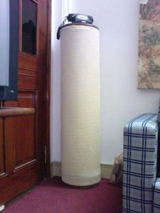

    Đây là 1 thành phẩm em đã làm, các bác tham khảo:

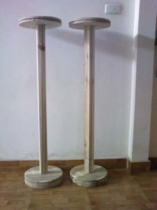

    Em xin gửi thêm vài hình minh họa để các Bác tham khảo:

    và đây là hình sau khi đã lắp xong lưới thép Inox:
    Chúc Các Bác sớm hoàn thành công trình của mình.

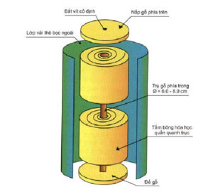

    Còn Bass trab em làm theo sơ đồ này:

    Em thấy bảo Bass trap thì phải làm thế này mới ổn.
