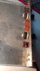

    Tôi đang làm chuyển mạch loa: vào chọn 5 AMP ra chọn 5 cặp loa và lựa chọn 2 cặp loa ( kèn , super tweeter ) chơi cùng với 5 loa lựa chọn.
    Hiện tôi còn 1 vướng mắc ( phần 3 ) cần nhờ anh em VNAV góp ý và cho ý kiến.
    1/ Tôi dùng selecter 1 chọn AMP , đây là selecter kép chuyển mạch đôi nên tôi chỉ chuyển cùng lúc được cực dương L + R của các amp.
    2/ Đầu ra tôi dùng selecter 2 chọn ra loa, selecter 2 cũng là selecter kép chuyển mạch 2 nên cũng chỉ chuyển mạch cực dương tín hiệu cho loa lựa chọn.
    3/ Vì dùng selecter 1 vả 2 là selecter kép chuyển mạch đôi nên phần cực âm tôi định làm như sau:
    a/ kênh trái cực âm các amp và các loa luôn nối trực tiếp với nhau , kênh phải cực âm các amp và các loa luôn nối với nhau. Tôi định làm theo phương án này.
    b/ Tất cả cực âm trái, phải của AMP và loa luôn nối trực tiếp với nhau bất kể selector 1 và 2 đang lựa chọn amp hay loa nào.
    Phần 3 là phần tôi còn không chắc vậy các bạn góp ý xem tôi làm như vậy có được không? nếu không được thì lý do vì sao ? và cần phải làm như thế nào ?

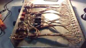

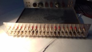

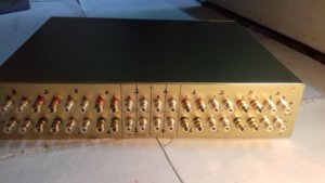

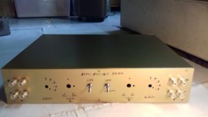

    Thêm vài hình ảnh công việc đã triển khai thực tế.

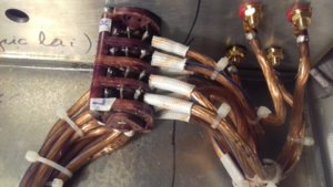

    Cám ơn bạn, tôi kiếm được cặp chuyển mạch 4 kênh 5 vị trí của nga rồi. Hàng quân sự tiếp điểm đồng.
