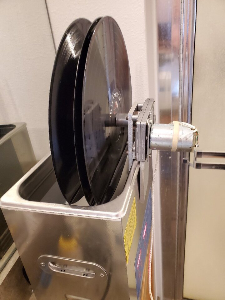

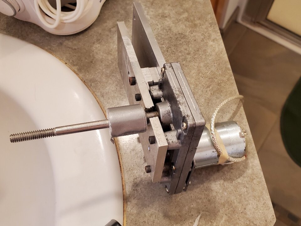

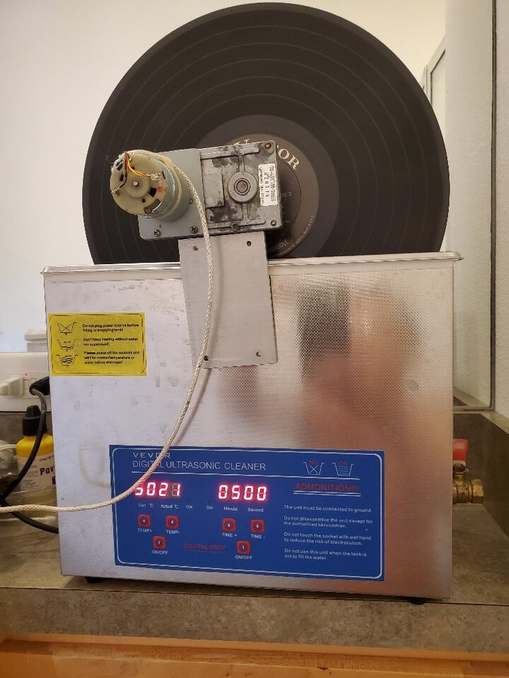

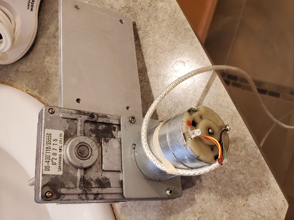

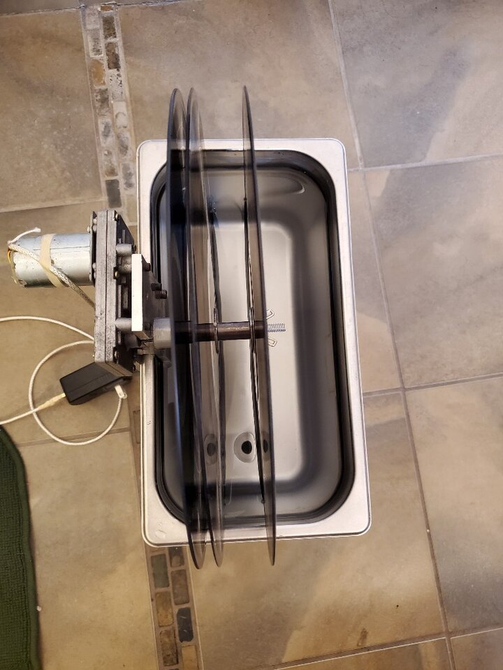

Chào các bác, đây là máy rửa đĩa than em tự lắp ráp bằng các vật tư có thể mua , giá cả chấp nhận được.
Tốc độ quay của motor bác có chỉnh đc không và hiện đang quay là bao nhiêu vòng/ phút? Bác xem nếu có thể nên có mặt bích đỡ LP sẽ tốt hơn khi máy vận hành, tránh LP dao động theo phương lắc, phần lỗ định tâm sẽ có thể rộng ra. Trc tôi cũng làm môn này và phụt nc vào mặt LP khi quay nhưng nay nhận thấy nhiều dung dịch có sức tẩy bụi mạnh nên khg dùng nữa. Rửa bằng da thịt bàn tay sau tẩy cũng có cái lợi là cảm nhận tương đối bề mặt của đĩa, nhất là ít đĩa cần rửa. Kết cấu của bác thiển nghĩ nếu phần bể đựng 1/2 lượng nc sẽ rất tốt nếu số vòng quay làm chủ đc.
Hi bác Maidanhan, e đang cấp 5v (tận dụng adapter 5v có sẵn) đĩa quay ở tốc độ chậm, phù hợp với yêu cầu của e, motor sẽ thay đổi tốc độ nếu áp vào thay đổi bác tra xem specs của code bộ motor và gear mà e chụp rõ). Lượng nước e đổ đến mép Track cuối của đĩa than. Máy này e lắp 5 năm rồi, vài tháng rửa đĩa 1 lần, hiện tại chưa thấy hư hỏng gì.
Cái bồn dùng sóng siêu âm này dùng rất tốt, lại rẻ, linh kiện bên trong khá tốt mình dùng cũng 5 năm rồi chưa hỏng hóc gì
Motor nhìn của bác là DC, sau lưng máy có chỗ chỉnh tốc. Motor trc tôi dùng AC, chỉnh đc tốc nhưng điện AC gần nc cũng có phần nguy cơ, cần sự chú ý hơn trg sử dụng. Rửa đĩa nên tốc độ khoảng 2 vòng/phút lúc ban đầu, khi khá sạch rồi cho chạy nhanh và mặt phẳng đĩa nghiêng đi ( Trục Rotor nghiêng đi ), nước sẽ lướt vào các khe kẽ và lôi vi bụi ra dễ dàng hơn. Bác nên kiếm thêm bộ thổi Ion âm nữa, nó hiệu quả với các đĩa LP để lâu nay về VN đó bác. Tôi cũng chế thêm bộ quạt hút từ motor trong máy photo của Nhật dành cho đĩa đã rửa, lâu lâu lôi ra nghe kiểu gì cũng bị dính chút bụi.
Cảm ơn bác về các khuyến nghị để đĩa sau khi rửa được sạch hơn, bác cho e hình ảnh của bộ thổi ion âm để e nghiên cứu thêm.
Bác có bộ gear tốt rồi, khỏi cần mạch chính tốc. Bộ kia để tôi về chụp, nếu ở Hà nội, ra chợ Cao Vân hỏi Mr Vinh hoặc gia đình ở gần chỗ trạm biến thế, thi thoảng hay có quạt này. Nói quạt thổi Ion âm họ biết ngay.
