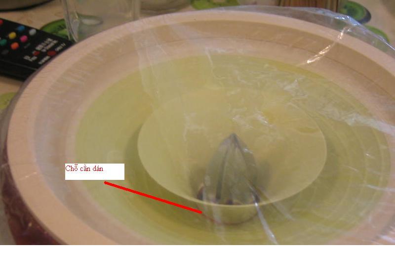

    Mình có đôi loa fullrange mà nón phụ có một chỗ hơi bong ra khỏi nón chính. Cho mình hỏi dùng keo gì để dán lại, mua ở đâu?
    Mình có mua thử keo con chó nhưng thấy nó đặc quá khó đổ vào khe hở. Hay có dung dịch gì để pha loãng keo con chó không?
    Xin nhờ giúp đỡ

    Ở SG bác ra khu bán phụ kiện làm giày dép, đồ da (khoảng giữa đường Lý Nam Đế Q11) mua keo cao su loại dán cho giày dép về mà dán, loại keo này pha với nước. Bác làm thử bên ngoài trước sau khi biết cách SD keo rồi hãy làm thực tế kẻo hư cái loa thì uổng.
    Đơn giản hơn bác mang ra NT thợ dán dùm chắc ăn hơn!

    Keo dán loa là keo Epoxy nghĩa là keo có 2 thành phần chính chứ không thể dùng Chó, Mèo hay Voi các Bác ơi :D
    Bạn mang ra Sơn Loa đi, hiện tại hắn đang rất bận nhưng cứ để loa lại đó rồi hắn độ lại cho bạn.

    Theo em biết thì không nên như vậy,keo Epoxy không được dùng để dán loa bất kỳ ở các vị trí gân, màng, nhện, màng chắn bụi .... Các loại keo để dán loa ở đó đều phải là loại có khả năng hòa tan bằng dung môi để còn ...có thể nhả ra dán lại khi cần. Có thế thợ sửa loa mới sống được
    Keo Epoxy, keo con voi... dán xong thì vĩnh viễn ...luôn. Không có loại dung môi nào hòa tan được nữa
    Em không sửa loa nhưng hay ngồi xem các bác thợ làm :oops: thấy các nghệ nhân này có vẻ dùng keo con chó vì ngửi mùi rất giống, và em biết chắc chắn keo này có dung môi hòa tan bán trên thị trường. Nếu bác thích cũng có thể dùng keo này chấm nhẹ vào chỗ bong để dán lại, khéo tay thì tự sửa được đấy ah

    Mình cũng muốn tự xử luôn, bác nxhung có biết dung dịch để pha loãng tên gì không. Vì chỗ bong ra bi hẹp nên khó tra keo đặc. Mình tính pha lõang nó ra rồi đổ vào đó.
    Ngoài ra em con nghe nói có loại keo sữa (nghe nói có bán ở mấy trại hòm) không biết có dùng được không?

    để pha loãng keo con chó em dùng xăng ah, ko thì dầu hôi cũng okies

    Để pha loãng keo dog thì bác cứ hỏi mấy của hàng bán hóa chất , dung dịch đựng trong lọ thủy tinh giá khoảng 5k. Ngửi thì em thấy nó giống mùi xylen.

    Thanks bác. Mình thử mua xilen về múc nó luôn.

    Bác chấm keo vào đầu tăm hay que gì đó nhỏ nhẹ thôi rồi chấm vào vừa đủ, dốc cả lọ vào sao được :)
