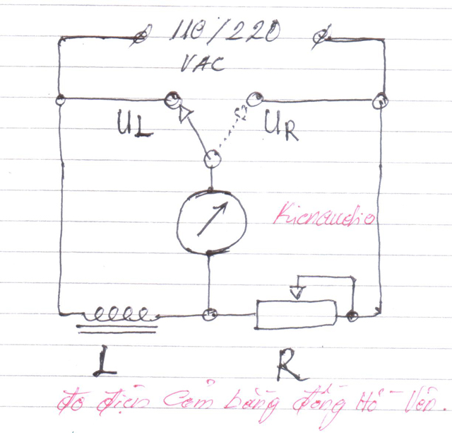

    Đã một thời gian Em cũng phải dùng phương pháp đo như trong hình vẽ vì lúc đó Em cũng chưa có máy đo. Em posts nó nên đây để các Bác tham khảo và dù sao thì cũng có cái để mà ước lượng.
    Các Bác dùng đồng hồ vôn để đo điện áp hạ trên trở kháng Z ( Uz ) và điện áp hạ trên điện trở R ( Ur )
    Điều chỉnh R sao cho có Ur = Uz lúc này ta có Z = R
    Có thể đo R dễ ràng bằng đồng hồ vạn năng từ đó suy ra Z.
    Z có thể là tụ điện, cuộn cảm, biến áp, cuộn dây loa ...vv
    Trong trường hợp Z là cuộn cảm, cuộn dây biến áp thì
    Z = căn bậc hai của R^2 + 2PiF^2 * L ^2
    ( R là điện trở thuần đo được bằng đồng hồ vạn năng )
    2PiF = 2Pi * 50 = 314 ( từ đó tính ra L )
    - 2Pi^2*L^2 = Z^2 - R^2 =>
    - L^2 = Z^2 - R^2 / 2Pi^2 =>
    - L = căn bậc 2 của Z^2 - R^2 / 314
    Dòng điện thì tính theo công thức : Z = U / I
    Còn Z là tụ điện thì :
    - Z = 1/ 2PiFC = 1 / 314C =>
    - C = 1 / 314*Z
