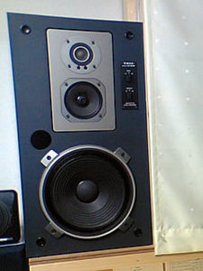

    Chào các bác em là thành viên mới.
    EM đang nghe một đôi Trio Ls 202, em kê cách tường khoảng 10 Cm và nghe thấy tiếng Bass hơi bị ù và có chút đuôi. Vậy có phải do cách kê loa ko các bác. Và khoảng cách là bao nhiêu thì hợp.
    Xin cảm ơn các bác. :lol:
  2. basso
    basso Approved Member
    19/6/07
    Ah đây là hình của con bé.
    Các bác không ủng hộ em rùi, chẳng bác nào cho ý kiến!

    Bác ơi, tiếng bass ù mà có đuôi thường do 2 lý do:
    1. Do ampli công suất yếu. Nếu bác gặp trường hợp này thì chỉ có cách đổi amp thôi.
    2. Khoảng cách từ loa tới tường sau và tường hai bên cũng như mặt sàn. Thường thì đặt loa gần tường và thấp sẽ cho tiếng bass nhiều hơn, nhưng cũng có thể gây tiếng ù. Nếu bác gặp trường hợp này thì có thể thử nghiệm vị trí đặt loa bằng cách thử từng bên loa 1, thay đổi khoảng cách tới tường sau cũng như khoảng cách so với sàn xem sao. Dò 1 số vị trí cho đến khi tiếng bass tối ưu nhất thì dừng. Cái này ko có công thức chính xác cho mọi loại loa đâu, bác phải thử nghiệm đến khi thấy hợp thì thôi. Chỉ cần bác nắm nguyên tắc như e nói ở trên là dc.
