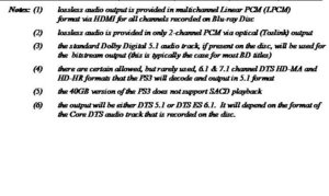

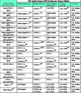

    Về PS3:
    Bức hình dưới ( lấy từ avsforums) miêu tả các cách truyền tín hiệu qua PS3.
    Như vậy ta thấy rằng PS3 có khả năng decode các dạng tín hiệu HD mới thành PCM và truyền qua cổng HDMI.
    Về phía receiver, nếu có chức năng nhận & xử lý âm thanh surround qua cổng HDMI, ta sẽ có được âm thanh HD thật sự, dù đèn trên receiver chỉ báo tín hiệu là PCM. Đây là những điểm giống như anh Jacky5555 đã giải thích.
    Vấn đề là khả năng nhận & xử lý âm thanh MPCM qua cổng HDMI của receiver thường không được đề cập trong manual của nhà sản xuất . Vì vậy ta phải liên hệ trực tiếp với bộ phận kỹ thuật của hãng sx hoặc dựa trên kinh nghiệm của những người đã sử dụng.
    Vd: Denon 2808CI, 3808CI, 4308CI có thể nhận & xử lý 7.1 MPCM cũng như bitstream.
    Một số người sử dụng nhận định rằng âm thanh HD phát qua PS3 nhỏ hơn so với khi dùng BDP. Đây hoàn toàn là do đặc điểm của PS3, hoàn toàn không ảnh hưởng đến chất lượng âm thanh và có thể điều chỉnh được từ phía PS3 hoặc Receiver

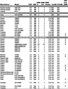

    Danh mục các receiver và các phương thức nhận/ xử lý tín hiệu audio (nguồn Avsforums.com): xem hình đính kèm:
    Chúc mọi người năm mới vui vẻ :D

    Còn anh bạn thì nói sai, câu nọ đá câu kia, xem 2 cái gạch màu thì biết
    Xin hỏi cái số 2, Đường Analog, sao có thể truyền và nhận được tín hiệu Audio số PCM được nhỉ ? Nó chỉ nhận tín hiệu Audio Analog thôi.
    He he, sai cơ bản nhé :lol:
    Còn việc PS3 ko encoder tín hiệu LPCM thành dạng DTS-HD, Dolby-True HD là vì lý do bản quyền. Sony ko mua bản quyền cho PS3 trong vụ Encoder này thôi :lol:
