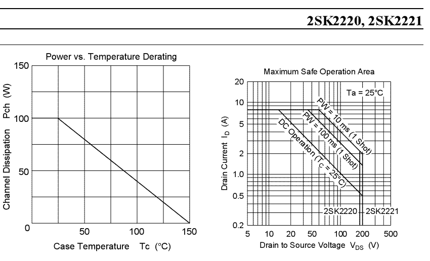

    Người sử dụng không thể biết ampli của mình đánh được loa mấy ohm,nhưng nhà SX thì biết. Trở kháng loa có liên quan mật thiết với dòng chịu đựng của sò công suất.
    Em lấy 2SK2221 làm ví dụ.
    Trong biểu đồ phía tay phải vùng an toàn của Mosfet là các đường giới hạn bởi đa giác PW=100mS(trong vùng này thì mosfet chịu được hơn 100ms) Đường này được dùng để thiết kế ngưởng bảo vệ cho mosfet,khi hoạt động nó có thể rơi vào vùng nguy hiểm này nhưng thời gian dưới 100mS thì vẫn OK.
    Kế đến là đường DC Operation(mosfet có thể chịu trường kỳ),tại đây maximum là 15V/8A,vậy nếu mosfet dẩn bảo hòa luôn thì rơi áp DS của nó phải nhỏ hơn 15V,dòng max là 8A.
    Em tính ngược lại,dòng max là 8A => dòng rms là 5.6A,nếu bác dùng tải loa là 4 ohm thì công suất tối đa có thể khai thác được là 5.6x5.6x8 = 125W,thực tế phải thiết kế dưới ngưởng này khoảng 25% để thực sự an toàn,vậy Pmax = 94W.
    Lại tính ngược lại để có nguồn B+/-,từ P=94W/4 ohm => Vrms = 19.4V=> Vpp= 27.4 V=> Vcc = +/-42V,lost 15V.
    Nếu nguồn dùng cao hơn thì dẩn đến dòng cao hơn giá trị tính toán => tèo mosfet.
    Nếu tải thấp hơn 4 ohm mà dùng nguồn +/-42V dẩn đến dòng cao hơn tính toán => tèo mosfet.
    Nhìn biểu đồ phía tay trái,khi hoạt đông mosfet bị nóng,nếu tản nhiệt sao cho thân mosfet cao nhất chỉ là 75 độ C thì lúc đó công suất tiêu tán của nó chỉ còn lại khoảng 60W, lúc đó dòng đang là 4.2A (75% của 5.6A) thì rơi áp trên DS chỉ là 14.2V, dữ liệu này khớp với rơi áp tính lúc nảy là 15V vì khi dẩn dòng 4.2A chắc chắn nguồn +/-42V bị sụt áp 1 ít.
    Trở lại với câu hỏi của bác,mosfet được đấu song song nên dòng có thể cao lên gấp đôi (8.4A),nếu điện áp nguồn là +/-42V thì bác có thể đánh loa nhỏ nhất là 2 ohm,nếu điện áp nguồn là +/-84V thì bác chỉ đánh loa nhỏ nhất là 4 ohm thôi. nếu nó nằm giữa khoảng này thì bác có thể đánh được loa từ 4 ohm trở lên là an toàn,không lo bị cháy ampli.
    Em đang nói là nó dùng mosfet 100W/8A đấu song song nhé,nếu mosfet khác thì dữ liệu em cho cần phải tính lại với loại đang dùng.

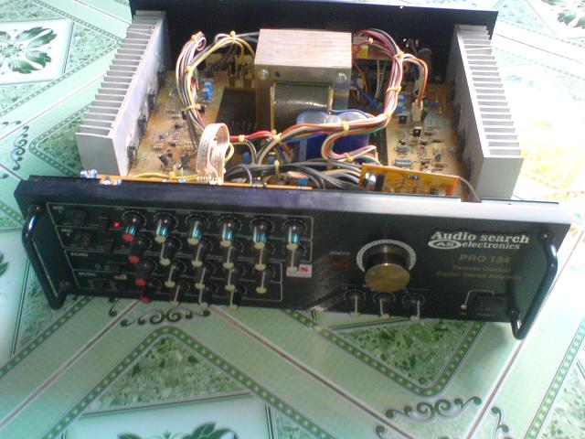

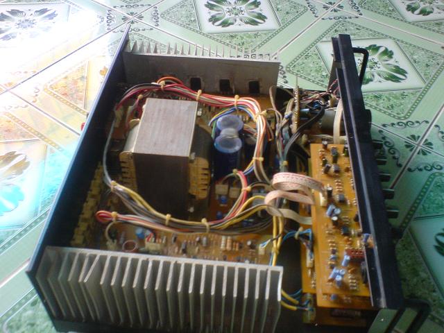

    amp củ em là hàng việt nam thôi mấy bác ạh ! nên củng khó kiếm thông tin của nó trên mạng lắm ! amp của em sử dụng 8 con mosfet IRF 9540& 540 .
    Hôm bữa em tháo ra đo nguồn cấp vào main công suất mỗi bên được +/- 55v .
    nhưng em không biết cái amp của nhà em đấu mosfet song song hay không nữa !
    có mấy tấm hình của em nó , bác nảo biết nó kéo thấp nhất là mấy ôm thì tốt quá!
    em cảm ơn nhiều ạh!

    Cái ampli này được copy mạch công suất cali 128B (203N của Jarguard),nó dùng 4 Mosfet/1 kênh trong khi bản gốc là 2 Mosfet/1 kênh.
    Có thể đánh loa 4 ohm,có hay không thì em không biết nhưng chắc chắc dở hơn 203N của HQ:roll:
