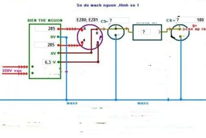

    Em chào các bác.
    Các bác cho em hỏi là: Nếu em muốn hạ áp từ 350v xuống còn 180v qua đèn nắn ez80 (hoặc ez81) thì em cần làm như thế nào với ạ. Theo em được biết thì qua đèn nắn sẽ x1,2 lần nữa. Có bác sẽ bảo e là tại sao không tìm nguồn khoảng 150v, nhưng mà nhà em chỉ có loại 350v thì em fải làm như nào ạ?
    Kính mong các bác giúp em với ạ,
    Em xin cảm ơn!

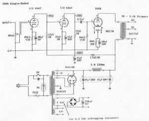

    193
    Nơi ta sinh ra
    Re: Làm thế nào để giảm cao áp B+
    Dạ bác có thể nói cụ thể giúp em với không ạ?
    Ý em hỏi như mạch dưới ý ạ
    Tùy thuộc vào dòng tiêu thụ của bác nữa. Tuy nhiên bác bỏ tụ ngay sau đèn nắn (trước choke) thì điện áp sẽ giảm đáng kể.
    Ý em hỏi như mạch dưới ý ạ[/quote]
    Không phải đâu bác ơi, bác đấu thêm 1 đổi nguồn 220/100 ( loại này quá sẵn luôn) phía đầu vào nữa, khi đó điện áp ra sẽ hạ xuống còn khoảng 130V, sử dụng ngon lành.
    Nhưng khi đó bác lại không sử dụng được cuộn 6,3V nữa.
    Ngon lành nhất là kiếm biêna áp khác, hoặc tìm bác nào đó có nhu cầu biến áp của bác ( như em) để đổi :mrgreen:
    Nguồn Acđang có cao hơn nhu cầu thì bác có thể giãm bằng cách lắp thêm 1 bóng regulator giãm áp như dân DIY làm nguồn test vần đề là dòng bác cần bao nhiêu ? nếu dùng làm Pre thì biện pháp thêm đèn reg sẽ nâng cao chất lượng nguồn ra DC rất sạch mà Pro nữa .. bác dùng vào việc gì và cần bao mhiêu mA ? nếu chỉ cần dòng nhỏ bác có thể dùng đơn giản 1 diode zener và R
    Hi hdlove101:
    Theo mạch bạn đang hỏi thì bỏ C5 đi là cách hạ áp ngon bổ rẻ nhất đó.
    Cho em hỏi nếu bỏ tụ C5 thì thông số của choke và tụ C6 được không ạ? em cần B+ ra 180-200v

    Re: Làm thế nào để giảm cao áp B+ (Em có vấn đề mới)
    Bỏ tụ giảm không đáng kể bác ạ 350v bỏ tụ thì vẫn hơn 300v có khi còn bị hum 50hz nữa.
    Dùng 220/110v thì điện áp đốt tim còn 3v thôi sao được
    Dùng ổn áp thì không hay lắm đâu vì bác cần cắt đi 150v giả sử dòng tiêu thụ là 100mA thì công suất tiêu tán là 15W rất nóng đấy ạ nếu bác cấp cho công suất thì Amp 15W class AB 2 kênh bác cần khoảng 500mA như thế tiêu tán trên ổn áp cỡ 70W đó bác.
    Giải pháp tốt nhất là thay biến áp.
    Nắn toàn chu kỳ nếu có tụ lọc thì tối đa điện áp ra bằng đỉnh theo sơ đồ trên là 285 x1.4 (căn 2) = 399v.
    Nếu có tải thì điện áp giảm xuống tùy tải tuy nhiên nếu biến áp đủ công suất thì tối thiểu bằng điện áp hiệu dụng tức là 285v, trường hợp này chắc chắn biến áp đủ công suất vì biến áp thiếu công suất thì vứt đi cho nhanh tận dụng làm gì.
    Nếu bỏ C5 thì dòng điện sau nắn là dòng đập mạch cuộn dây lọc có làm giảm đi 1 chút điện áp nhưng không đáng kể sau đó lại có C6 nên theo kinh nghiệm điện áp sau C6 nếu bỏ C5 vẫn hơn 300v.
    Bỏ C5 là bỏ mạch lọc hình pi, mạch lọc rất hiệu quả để lọc 50Hz dẫn đến hum.
    Cụ nào bỏ C5 mà đang từ 350VDC giảm xuống 15VDC được em xin bái làm tổ tổ tổ sư.
    Em không hiểu bác đang định chứng tỏ cái gì với ai mà ăn nói hung hăng thế?
    Bác đọc kỹ lại các bài viết đầu tiên của bác chủ topic xem í kiến bỏ tụ C5 vớ vẩn hay phương án thay biến áp của bác vớ vẩn vậy?
    Bình thường với biến áp 285-0-285VAC thì bản thân nội trở của cuộn dây biến áp với nội trở đèn valve đã khiến cho điện áp B+ không bao giờ đạt được điện áp đỉnh, mà chỉ rơi vào khoảng 300-350VDC tùy theo tải, đây là trong trường hợp lọc theo mạch CLC.
    Nếu bỏ tụ C5 thì mạch lọc trở thành LC, lúc này điện áp B+ còn xuống thấp nữa, thậm chí dưới mức VAC của biến áp tùy theo thông số của cục choke. Bác chịu khó giở datasheet một số đèn nắn như EZ80 EZ81 ra tham khảo sẽ thấy nói về mạch LC đối với các đèn này.
    Tất nhiên để lấy nguồn 180VDC từ nguồn 285-0-285VAC là việc làm không kinh tế lắm, nhưng không có nghĩa là không làm được nếu vẫn đạt một số điều kiện nhất định. Khi kết hợp mạch lọc LC như trên kèm theo một số mắt lọc CRC tiếp theo và chấp nhận tiêu hao một lượng nhiệt nhất định trên đèn valve, R, L thì hoàn toàn có thể lấy được điện áp 180VDC. Trong nhiều máy móc thì người ta còn thậm chí cấp điện áp thấp cho mạch thông qua cầu phân áp bằng điện trở công suất lớn.

    Chào các Bác
    Tôi có ráp một ampli 300B SE theo sơ đồ mạch sun audio dùng 6SN7,5U4GB và 300B
    các linh kiện giống như trong sơ đồ,riêng trở 62k/3W tôi không tìm thấy nên dùng loại 68k/3W.Choke 10H/250mA
    Biến áp nguồn đặt quấn có ngõ ra 800VCT.Sau khi lắp xong,không ù xì và ampli phát tốt
    Tôi nghe được 10 phút và tiến hành đo kiểm tra :điện lưới 223V
    1. cao áp tại chân 4,6 đèn nắn : 886V
    2. Chân 8 đèn nắn : 527V
    3. B+ : 502V
    4. Chân 2 đèn 300B : 490V
    5. Chân 2 đèn 6SN7 : 348V
    6. Chân 5 đèn 6SN7 : 115V
    7. Tại đầu tụ 47uf/350V : 474V
    Chợt nhớ lại khi trước có đọc trên diễn đàn, ráp 300B thì B+ khoảng từ 420 đến 450V là tối đa nên không dám nghe tiếp.
    Mong các bác tư vấn giúp, theo mạch trên thì chạy cao áp B+ bao nhiêu thì an toàn cho bóng và nghe hay và cách nào để hạ B+ xuống
    Cám ơn các bác nhiều
    Bạn giảm con tụ lọc đầu tiên sau đèn 5U4G từ 47uf xuống 22uf là được rồi
    Theo em đoán mò thì:
    Trên mạch thì biến áp nguồn 400V-0-400V, nắn ra tại B+ áp tầm từ 420-450V là đúng roài!
    Nhưng bác đo tại chân 4 và 6 của đèn nắn, khi có tải mà được 886V, nghĩa là biến áp bác đang dùng có cuộn sơ khoảng 445V-0-445V, vì vậy điện áp sau đèn nắn và tại B+ của bác vọt lên trên 500VDC.
    Mà nếu bác dùng tụ giống trong hình, thì nó ghi 500V, dùng lâu có thể sinh chuyện: To bụng hoặc lồi đít, hở rốn. Ghê hơn nữa là ... chảy nước. :lol:
    Bác thử hạ cái tụ 47uF ngay sau đèn nắn xuống, có thể kiếm vài con tụ, từ 2.2uF đến 10uF hoặc 15uF, để đưa điện áp về khoảng 420V-450V.
    Theo em, nếu biến áp đo được 445V-0-445V khi có tải, để B+ tầm 450V thì bác cứ táng vào con tụ khoảng 10uF đổ lại
