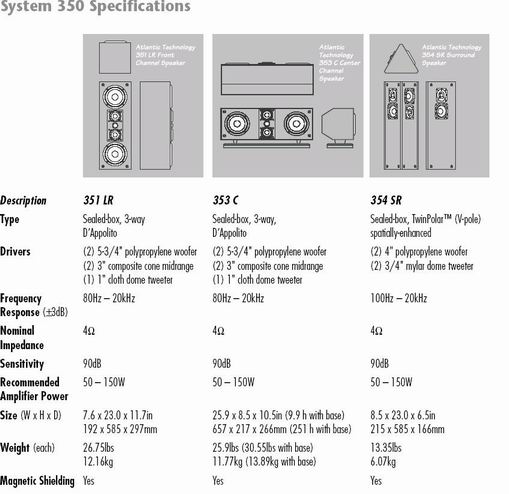

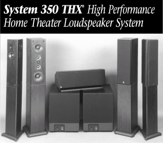

    Bác chơi bộ này giống của em nè. ALANTIC TECHNOLOGY SYSTEM 350 THX :lol: :lol:
