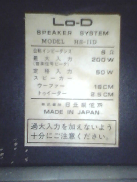

    em có đôi Lo-D Hs 11d, định dùng để nghe nhạc. Các bác tư vấn hộ em nên mua amply nào thì hợp lý, hàng 2nd thôi vì kinh tế em cũng ko dư rả lắm. cảm ơn các bác trước.

    chào bạn , bạn có đôi loa rất đẹp , mình chưa từng nghe con loa của bạn , nhưng theo lý thuyết và thông số của cặp loa bạn đag sở hữu , bạn nên lựa chọn sản phẫm ONKYO hoặc Manzrants , những chú amply mặc đen ,đánh mấy con âm sắc có người gọi là sò than , có người gọi mấy con đen , bạn kiếm những con amply từ 60w đến 100w là đc rồi ko cần chi nhiều
    bên cạnh đó giá cả củng rất hop lý . nếu đánh hợp rồi bắt đầu ta kkiếm CDP để bù đặp khuyết điễm thiếu ở dãi nào nửa..vậy là đc . Theo ý riếng mình là vậy hoặc có bác nào đi ngang qua thấy..ko đúng thì giúp bác ấy nhé

    em đoán đại nhá :mrgreen: tộng công xuất con loa là 200w , trỡ kháng 6ohm , bass 1 tấc 6 , tép 2,5cm nhà sản suất yếu cầu nghép amply từ 50w trở lên , ko biết có đúng ko nữa e đoán bừa :lol:

    機種の定格
    方式 2ウェイ・2スピーカー・バスレフ方式・ブックシェルフ型
    使用ユニット 低域用:16cmコーン型
    高域用:2.5cmドーム型
    周波数特性 45Hz~40kHz
    インピーダンス 6Ω
    最大許容入力 200W(音楽信号ピーク)
    出力音圧レベル 92dB/2.83V/m
    クロスオーバー周波数 4kHz
    エンクロージャー内容積 12L
    外形寸法 幅224×高さ380×奥行217mm
    重量 5.6kg
    Rating of type
    -System 2 way 2 speakers [basurehu] system bookshelf type
    -use unit it is low for limits: For 16cm cone type
    high pass: 2.5cm dome type
    -frequency characteristic 45Hz~40kHz
    -impedance 6Ω
    -maximum permissible input 200W (music signal peak)
    -output overpressure value 92dB/2.83V/m
    -crossover frequency 4kHz
    -enclosure content volume 12L
    -external size width 224× height 380× depth 217mm
    -weight 5.6kg
    he he, trước tiên cho em gửi lời cảm ơn bác Moonlight_cry nhìu nhìu. Hôm qua em lang thag vào yahoo lại vớ được phần hỗ trợ Translate tiếng Nhật bủn ra Ăng_lê. thế là alê hấp, bác ngó qua coi. em post lên, các bác thấy có gì hỗ trợ em thì chỉ giáo hộ nhé. Thanks :)

    Thì đã nói rồi đó bác Loa 2 đường tiếng , bass 1 tấc 6 , tép dome 2,5cm . Đáp tuyến tần số 45hz đến 40kHz , trỡ kháng 6ohm , Công xuất tối đa ( đanh định ) 200w , Độ Nhạy 92db , Dung tích thùng loa là 12L , nặng 5,6kg ,
    Như đã nói từ đầu chỉ cần amply từ 60w đến 100w là đủ rồi ko cần công suất lớn
