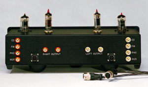

    Có cái hình này em gởi bác xem

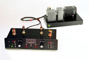

    hình
    Hình nữa

    Cảm ơn bác "mailinh" !!!
    Cảm nhận đầu tiên của tớ là pro quá .
    Bác cho hỏi tý , đồ hiệu hay của dân DIY đấy hả bác !
    Tớ đang có ý tưởng điên rồ là quấn OPT cho 8233 vậy bác cho tớ xin một lời khuyên có được không ahj.

    Đồ hiệu bác à. Nếu bác làm SE, mắc ở chế độ 3 cực thì công xuất khoảng hơn 1 wat (mới tính vội).
    Nếu làm pre, mắc 3 cực, Ra= khoảng 2k, Mu # 16 hay 17 gì dấy (mu của bóng chứ không phải của mạch). Em đang định bàn với bác Công đánh đu vụ này đây. Nếu chơi SE thì em sẽ tính cách vấn OPT rồi báo với bác.

    Các bác định ráp theo "chế độ" 5 cực hay 3 cực?
    Nếu ráp chế độ 5 cực thì hệ số Muy cỡ vài trăm và nội trở ra rất cao không khéo méo hài bậc lẽ cũng sẽ rất cao. Lúc này preamp của các bác cần rất nhiều hồi tiếp để giảm tổng trở ra, méo, và hệ số khuyếch đại.
    Nếu ráp chế độ 3 cực thì hệ số Muy cỡ 30 và nội trở chỉ có 600 Ohm và đây là thông số lý tưởng để làm preamp nhưng lại kẹt hiệu ứng Miller. Vì hình ảnh không rõ nên em không chắc nhưng trong hình cái preamp đồ hiệu hơn 5000 USD ngoài cây 8233 nó còn xài thêm 1 bóng khác không biết để làm gì nhỉ khi đã có "Super Tube" các bác thử nghĩ xem. Tất nhiên một mình Super Tube với hồi tiếp thì cũng hợp lý thôi nhưng lúc đó lại đặt ra vấn đề hồi tiếp hay không hồi tiếp ....
