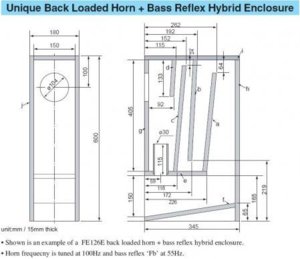

    Cấu tạo của loa này rất giống loa nỉ của TV sony nội địa 29" về kích cỡ lẫn hình dáng ngoài, chỉ có gân loa là khác, dòng loa không phổ thông như thế này không ai đưa ra được tư vấn chính xác, nhưng bác có thể tham khảo thêm bên topic về loa nỉ.
    Với loa nỉ em đã thử 4 mẫu thùng khác nhau, theo nhận xét của nhiều người đã nghe loa của em đóng thì kiểu thùng fostex fe126 cho âm thanh hay nhất đối với loa nỉ, và nó rất dễ đóng, em post sơ đồ để bác tham khảo, nếu quyết đinh đóng thì em sẽ gửi file chi tiết vào email của bác, trên đây không post được hình dung lượng lớn.

    bác vào đây mà load về này, file có đầy đủ kích thước cho từng tấm ván, bác cứ theo đó mà cắt ván rồi ghép, em dùng súng bắn đinh để định hình các tấm ván sau đó dùng keo sữa gắn vào các cạnh vừa tăng lực cứng vừa kín. ống thoát hơi bác có thể dùng ống nhựa phi 32. Tạm thời như vậy đã, cần biết thêm gì bác cứ hỏi.

    Lâu rồi mới xem lại topic này, lại sẵn có cặp Fostex FE126 chưa dùng đến, đang định đóng chơi theo thiết kế sẵn có của hãng xem thế nào. Có 1 băn khoăn nho nhỏ muốn hỏi các bác: Với thùng loa nhỏ thế này thì có cần phải vật liệu lót phía trong loa không nhỉ? nếu có thì bố trí thế nào với thiết kế cụ thể này?

    À còn về vật liệu lót trong thùng thì em đã tận mắt chứng kiến các thùng fostex fe83en đến 206 thì chưa thùng nào hãng nó lót dán nỉ hoặc đại loại gì đó bên trong .
