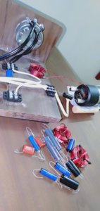

    Chào cả nhà. E hiện mới sắm đc cặp super tresss fostex t90a, hiện đang gắn cặp tụ bình thường để nghe tạm. E muốn hỏi mn nên gắn tụ hãng gì cho hợp và cho ra tiếng tép hay, cụ tỷ như: bay bổng, nhẹ nhàng, tơi và ko chói gắt ... Bác nào đang chơi hoặc có kinh nghiệm cho E ít lời khuyên. Cảm ơn mn.

    E bổ bung ảnh tụ hiện tại

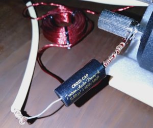

    Cảm ơn bác BachDuong nhiều. Hiện e đang cắt bằng 1 tụ tà 1 cuộn cảm, khi mở nhỏ thì ít thấy nhưng mở to tầm 9 h cảm thấy dải cao phát ra từ super chói, gắt. Âm ch, sh ... Xuất hiện rõ.
    Cấu hình tổng thể: loa Altec Valencia 846a, ampli đèn 300b. Mới gắn thêm cặp super tresss và đang cắt bằng tụ 0,68uf, cuộn cảm 0,1mH.

    Mục 1 và 2 e đã thử (ảnh gửi kèm), cảm giác sau khi gắn lpad tổng thể bí, tiếng tép ko tự nhiên, tăng volume của lpad thì mid cao lọt vô nghe càng khó chịu, e đã thử tụ có trị số 1-3uf, cuộn cảm 0,1-0,25mh. Cũng đã thử cắt bậc 1 với tụ 1uf thì ko nghe đc luôn bác ah nó gắt chói khó chịu luôn, hiện giờ bỏ lpad nghe thấy tự nhiên và có ko gian và một số nhạc (nước ngoài) thì nghe ổn chỉ hơi khó chịu chút với một số nhạc việt. Tính lên đây hỏi các bác thêm kinh nghiệm hoặc e lại giảm tiếp trị số của tụ xem sao. Thanks bác.

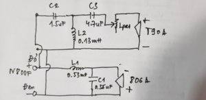

    Bác pm cho em số linh kiện mà bác đang có, em thử tận dụng chỗ đó đề xuất 1 cái phân tần để bác vọc tạm đã.
    Như em nói, lâu rồi ko nhớ chính xác nhưng hồi đó em cũng nghịch lung tung. Đầu tiên khi thêm 2405 vào hệ thống của a7 thì em làm thêm 1 mạch chặn trên của 806, ở 10khz gì đó (không sure lắm). Phía trên 806 là 2405, dùng Xover bậc 3. Như vậy biến loa này thành 3 way chứ ko đơn giản là thêm super tweeter. Sau này em thay luôn 806 bằng 291-16k, vẫn tận dụng 2 cục N800f của Altec và cắt 291-16k thấp hơn, chừng 8.5khz. Lúc này âm thanh cải thiện đáng kể.

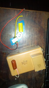

    Có nhiều dạng tụ từ 2k đến 100k, dành cho tụ đề quạt hàng chợ đến dành cho công nghiệp quân sự, kiểu gì cũng có và ứng dụng đuợc. Bác xem hình sẽ rõ.
    Bác ra cửa hàng mua 2 tụ chợ loại 1 mF ( về nối tiếp = 0,5 ).
    Bác tìm đâu đó tụ Nga hay Mỹ Nhật gì cũng đuợc ở các trị số từ 1 đến 2 và 3...Giá cũng rẻ nên bác cứ mua nhiều để thực nghiệm.
    Bác mua một con trở chừng 5 ôm công suất 10-20w về nối tiếp với cuộn dây để dập tần số thừa....Và đề phòng tụ nỏ xả áp vào loa. Nên tụ có áp chừng 50-100v là ổn và không phân cực.
    Bác cứ lọ mọ đấu vào và cảm thụ. Nhưng cuộn dây và trở cần phải có và đấu truớc cho chắc cú.
    Hết sức cẩn thẩn và làm cho đúng nếu không cháy cái loa là uổng lắm.
    Nên có đồng hồ để kiểm tra tụ xem có thông nòng không.
    NÓi gì thì nói cũng nên mua cặp tụ tốt và chưa sử dụng, tránh mua tụ thuốc của mấy ông sau khi trải nghiệm không kết quả nên thanh lý vì tiếc tiền. Cứ vào shop mua tụ mới tầm 100-200k là ok vì dù sao loa này cũng có giá trị.
    Tiếng như thế nào là do trị số tụ quyết định chứ không phải tụ của ông nào cả.
    Hình mình họa của tôi là tụ Liên Xô, tụ Nhật và tụ CHina hàng tạm còn bèo quá tôi vứt rồi nên ko có, tụ quạt nảy giờ kiếm không ra...Hiện tại tôi đang nghe cặp Yamaha và chơi tụ Mỹ ( cái này thằng bán nó nói nhưng tui nghĩ Mỹ - Tho quá mà làm biếng thay nên để tới bây giờ luôn...)

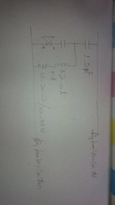

    Bác có thể vẽ phác họa gíup E cái sơ đồ đấu nối tụ với loa với ạ? Bác cho xin trị số của cuộn cảm đc ko,
  16. dangkyhai
    dangkyhai Advanced Member
    12/9/14
    1.072
    874
    Cuộn từ 0,2-1 mH...
    Tụ thứ 2 là 1mF nhé. Có thể gia giảm thêm theo ý riêng và dàn đánh. Tôi không thích dùng biến trở nên không vẽ.

    Thêm mạch tham khảo cho bác chủ topic. Đấu nối ra sau bộ phân tần N800F. Tận dụng được hầu hết linh kiện mà bác đang có
