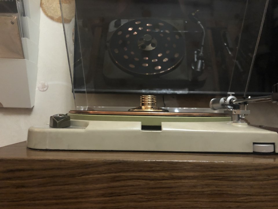

    Em vừa phát hiện main platter con TD124 của e bị nghiêng về bên phải như hình.
    Các bác cho hỏi có phải là do lệch bearing ko ạ? Hay bệnh gì khác ạ.
    Các bác bắt bệnh giúp. Em cảm ơn

    Trước khi tháo thì cho máy chạy thử nhìn xem mặt cắt nó có đảo vênh hay không hẵng, nếu nó đảo mâm thì trục bearing bị cong, nếu không bác làm bước tiếp theo là tháo.
    Bác cẩn thận rút platter rời khỏi bearing housing xem lại 3 con ốc khóa cái bearing đó có bị dính cái long đền nào làm cho nó nghiêng như vậy không?
    Mấy cái mâm Idler wheel ( bánh tỳ ) không nên sài các tấm mat đồng nặng quá vì cấu trúc bearing xưa thường có độ ma sát lớn nên sẽ ảnh hưởng tốc độ quay nếu nặng quá ( trừ khi nâng cấp bearing mới )
    Cũng vậy thì các máy belt driver như Micro seiki thì sẽ tải mat nặng dễ dàng hơn
