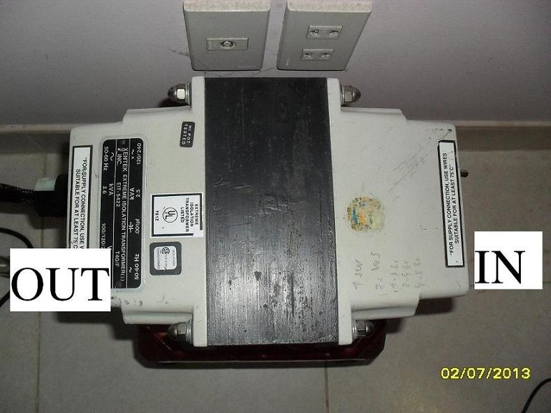

    Em mới lấy được 1 cái BACL 2.5 kva hiệu Xentek Extreme tương tự như cái hình kèm theo. Vấn đề là em ko biết hiệu điện thế lấy ra được bao nhiêu vôn. Có phải là 100/120/220/240 như trên tem và sơ đồ nó ghi (người bán thì nói đây là điện thế vào). Em cần điện ra là 100v & 220v. Bác nào biết xin chỉ giúp!
    Thanks!

    Của bác đẹp quá!
    BACL thì em nghĩ thì bên nào vào bên nào ra cũng được, bác cứ xác định 1 bên vào và cắm vào điện 220V, bên kia dùng đồng hồ đo Vôn các mức bác cần

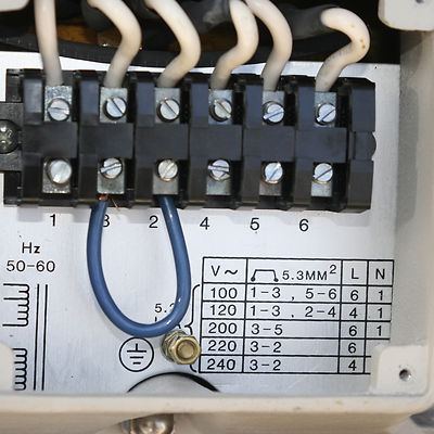

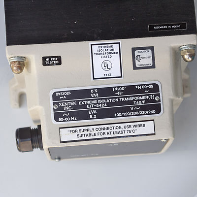

    Đây là biến áp cách lt của hãng Xentek, có công suất 5000VA
    Điện thế đầu vào là: 100/120/200/220/240 Vol.
    Điện thế đầu ra ghi là: 120/240 Vol, không có 100v và 220v
    Theo sơ đồ bạn chụp thì đây là phần chỉnh điện vào bằng jumper (cọng dây mày xanh), như trong hình là đang set 220V (chân số 3-2).
    Bạn vui lòng chụp thêm hình phần output (tháo cái nắp bên kia ra) rồi post lên cho mình xem tiếp.
    Thân.

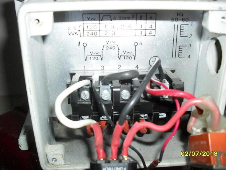

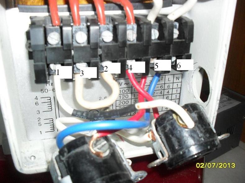

    Theo cái BACL của em thì phần output chính là cái hình em đã đưa lên, phần bên kia là input. Mời bác xem hình em kèm theo!
    Hình 1 (output), em đo được kết quả như sau: cổng 5-6 (tương tự 1-3) 110v, 1-4: 220v (người dùng trước đang lắp đặt 2 công này), 4-5: 125v
    Hình 2 là input.

    Chả có cái biến áp nào có đầu vào dạng multi-input voltage như bác nói cả, :mrgreen:
    Chỉ có loại Source Voltage transformer chỉnh nấc input bằng tay mà người dân ta hay dùng những năm 80, 90 vì thời đó điện lưới vào giờ cao điểm rất yếu nhưng điện áp input ghi bên ngoài nấc chỉnh bằng tay nó rải đều từ khoảng 80V-220V.

    Vậy mình cứ tưởng bên kia là input chứ.
    Có một vấn đề là cái biến áp này input là 240V/120V trong khi điện ở Việt Nam thường là 220V/110V và bạn lại muốn ra cả hai dòng 220V/100V nên sẽ hơi rắc rối một chút, để tránh dài dòng cho topic mình có PM cho bạn.

    Nếu thêm một cái biến áp để cách ly phần digital (đầu CD) ra khỏi âm ly thì rất tốt, nhưng là thế thì hơi phí phạm cái biến áp mà bạn mới mua quá. Vấy thì mình nghĩ nên làm như vầy:
    Dùng cái Xentek cấp nguồn cho âm ly bằng cách đổi đường output ra bằng cách tháo cái jump ở chân 3 và 2 gắn qua chân 1 và 3. Khi đó dây trung tính sẽ là chân số 1 và dây nguội sẽ là chân số 4 và đường điện ra theo mình tính sẽ là khoảng 100 V (nếu đường vào là 220V và mình tính đúng :) ). Bạn thử làm và dùng đồng hồ đo xem có đúng như vậy không rồi PM cho mình.
    Anh em nào rành về biến áp xem coi đúng vậy không?

    IN : 220V - nối cọc 2&3 bằng dây to (4-5mm) - đấu điện vào 2 cọc 1-4
    OUT: cũng nối 2&3
    220v : cọc 1 - 4
    110v : cọc 1 - 3
    110v : cọc 2 - 4
    ... chấm hết , mấy cọc còn lại ...khỏi sài :D
    ngon hơn ! ngõ out 2&3 cho xuống mass vỏ luôn - khỏi sài 110v nửa - sài 220v - không đấu mass đất nửa , nhiểu trên dàn máy sẽ tự triệt tiêu bởi ngõ 1&2 của cục BACL này
    tất nhiên ,mọi máy đều phải cắm sau cục BACL này , kể cả cục nguồn , ổn áp để lấy điện 100v- 110v
    quá hay !! he he , nhưng nếu không rành điện thì dùng cách 1 là ổn rồi
    chú ý ! chấu cái để cắm nguồn vào nên gắn loại công suất lớn
    ....tiếp tục , có bác hỏi nên em viết tiếp
    đổi đầu vào thành đầu ra để lấy được nhiều dòng như 220-120-100v ...
    ok , không vấn đề chi
    để lấy 110-220v thì vẩn đấu y chang 1
    muốn lấy nhiều dòng thì ...mua thêm cái biến điện hoặc ổn áp từ 5kvA chỉnh cho ra 240v rồi đấu vào cục BACL này thì lấy được nhiều dòng điện ra đúng như bảng hướng dẩn trên của hãng :D

    Bác "Lockheed Martin", em đã đo như bác nói và chỉ có 90v thôi.
    Thanks bác "Yes Sir" đã ra tay trợ giúp! Em đang theo cách 1 của bác. Tương lai sẽ chuyển qua cách 2.
    Lúc đó em có thể đấu thêm 1 BACL (bao nhiêu KVA thì hợp lý?) có output 100v sau cái biếp áp này được ko?
