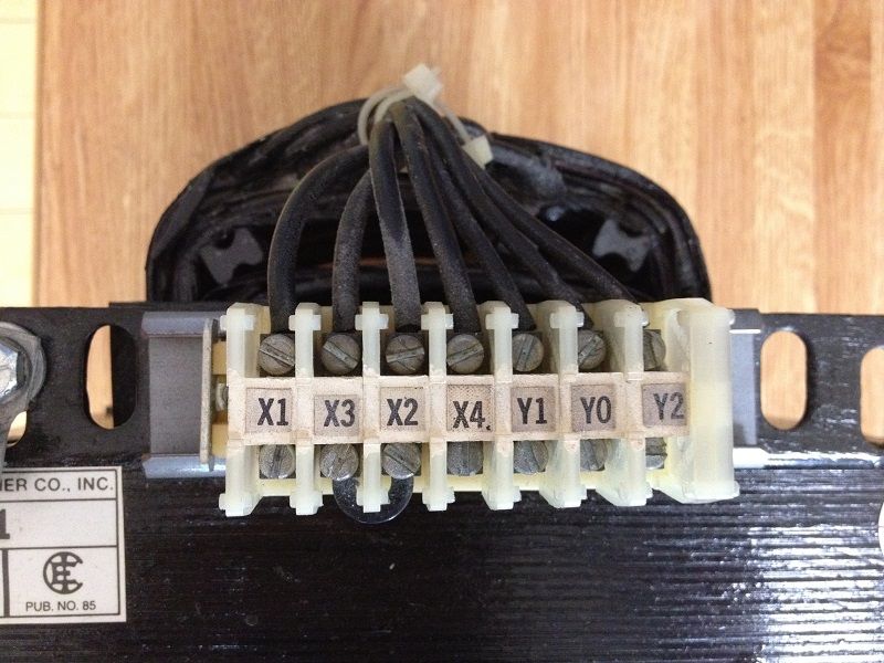

    Chào các bác! mong các bác hướng dẫn em vụ này với ạ : :(
    Em có cục biến áp như thế này chắc là dùng trong công nghiệp :
    Đây là hình tổng thể
    Em có điện vào là 100V( 110V )
    Em có biến áp từ 100V(110V) - 240V(220V) và ngược lại (1500W)
    Em cần có nguồn dùng cho cả amply(220V) và CD(100V or 110V) vậy em làm thế nào thì được ạ ?
    theo em hiểu thì đây là cục biến áp của mỹ 7.5KVA có phải là biến áp cách ly không ạ?
    nguồn vào là từ 190V đến 480V và ra là 120V/240V và 24 V
    em dùng đồng hồ đo thì X1, X3, X2, X4 thông mạch; Y1, Y0, Y2 thông mạch X và Y không thông mạch
    còn Ho, 1, ... 10 đều thông mạch
    Em mù tịt về cục biến áp này mong các bác hướng dẫn giúp em - Cục này nặng 46kg :idea: các bác ạ :(
    em cảm ơn các bác nhiều.

    Mình chỉ đoán thôi nhé:
    Các cuộn H là sơ cấp
    Các cuộn X, Y là thứ cấp
    Vậy lấy AC 24 V đấu vào Y1 & Y2 hoặc Y1 & Y0 hoặc Y2 & Y0 Sau đó đo điện áp các cuộn để lần sơ đồ đấu dây của BA này,
    mình đoán X1 & X3; X2 & X4; là 2 cuộn thứ điện áp mỗi cuộn 120V,
    khi đo Lưu ý an toàn về điện đấy nhé :idea:

    Với kích thước, trọng lượng và thông tin bác đo, chắc chắn nó là BACL rồi.
    Theo em thì bên H là sơ cấp, từ H0 đến 10 là điện áp vào tương ứng với từng bước từ 190v đến 480v.
    Bên X và Y là thứ cấp, cụ thể X1-X3 ra 120v, X2-X4 ra 120v, Y1-Y0-Y3 ra tương ứng 24v-0v-24v. Nếu nối X3 và X2 thì điện áp ra X1-X4 là 240v.
    Để xài được theo yêu cầu của bác là điện áp vào 100v (110v), điện áp ra 100v (110v) và 220v thì bác cho điện áp vào 100v (110v) vào cọc X1-X4; điện áp ra tại H0-10 sẽ là 200v (220v), riêng điện áp ra 100v bác phải dùng đồng hồ đo, 1 que đo bác đưa vào cọc H0, que đo còn lại bác thử đo tại các cọc H2, H3, H4 xem, cọc nào ra 100v thì sử dụng thôi.
    Khi đấu dây, mở điện và đo, bác chú ý cẩn thận, an toàn về điện.
    Chúc bác thành công.

    hàng ngon nhỉ. có cái này cho bác nè, xem coi sơ đồ đấu dây có giống k?
    [​IMG][/url]
    [​IMG][/img]

    Với 7,5 KVA thì quá dư công suất nên ko nhất thiết phải đấu theo y như cục của bác azcyber84, sở dĩ họ đấu như thế là đảm bảo công suất khi áp vào hoặc ra thay đổi. Tốt nhất bác chủ nên tìm người bạn nào có cái đồng hồ đo để xác định là chắc chắn nhất chứ thấy như bác Zorro tư vấn nối chân X3 với X4 lại với nhau xem bộ có khói lửa xuất hiện. :(
