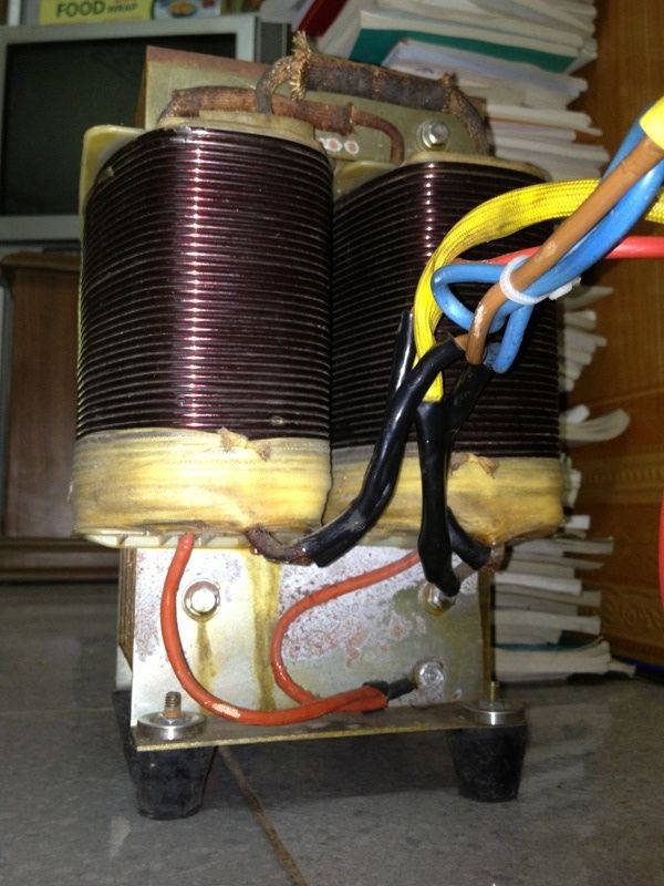

  3. azcyber84
    azcyber84 Advanced Member
    24/5/12
    66
    24
    đúng ah. cục trong hình e 1,5kva cũng hơi hơi kêu. e đê ý hàng mỹ nó vạy hay sao đó bác. chuển qua xài cục nhật vd toyden, matsushita thì k thấy kêu nữa, còn toả nhiệt thì thằng nào cũng tầm 40-45 độ. k sao cả ,hơi bực mình tí haha
  4. qbho
    qbho Advanced Member
    11/7/09
    1.885
    Sài Thành
    Ồn như thế thì khó thưởng thức âm thanh hay rồi... mà nếu làm 1 hộp gổ kín thì sợ nóng quá... bác thử siết lại các con ốc xem sao, hoặc có cách nào cho nó nằm ngoài phòng nhạc và đi dây vào trong (em thấy 1 số ae em ghé chơi cũng sử dụng cách này) - cho nó cách ly luôn ạ :D

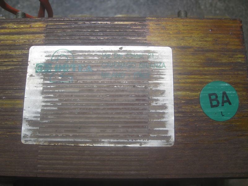

  10. sontay99
    sontay99 Advanced Member
    28/11/09
    125
    32
    Hi Các bác! cho em hỏi chút là đây có phải là biến áp cách ly không ạ! em nhìn thì chịu không biết phân biệt mong các bác chỉ giúp ạ. Thansk các bác thật nhiều!
  11. khuehn
    khuehn Advanced Member
    12/10/06
    5.241
    50
    Ha noi
    Nhìn thì thấy có cọc E rồi, nếu đầu vào sơ cấp 110/220V đầu ra thứ cấp cũng vậy, đo sơ cấp & thứ cấp không thông nhau thì là biến áp cách ly rồi
  12. sontay99
    28/11/09
    125
    32
    Cám ơn bác Khuehn! 2 sợi đỏ bắt vào thân máy là cọc E phải không ạ. bởi vì hàng tháo máy nên chẳng có thông tin em chỉ biết thử bằng cách cho nguồn vào 1 đầu rồi đo điện áp đầu kia thấy kém đi 10v thôi. Vậy theo các bác cục này cỡ khoảng bao nhiêu kva ạ! :)
  13. khuehn
    12/10/06
    5.241
    50
    Ha noi
    Phải rồi, dùng cái máy đo Nhơn Hòa sẽ ước chừng BA này đươc bao nhiêu KVA :D :lol:

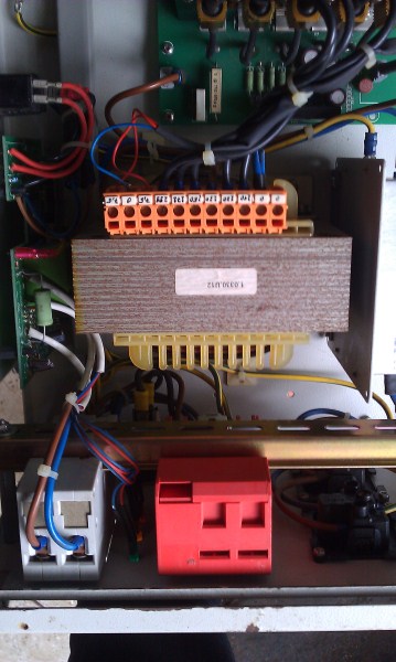

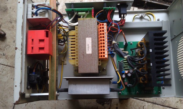

  15. hoangquyetkd
    hoangquyetkd Advanced Member
    8/12/12
    170
    Bình Lục -Hà Nam

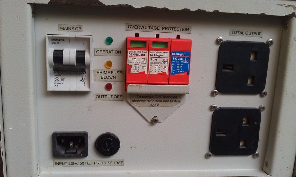

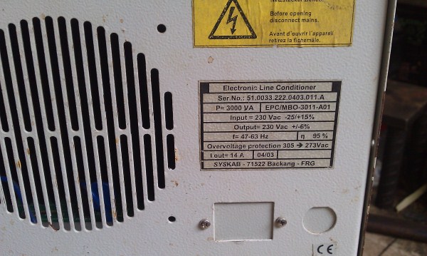

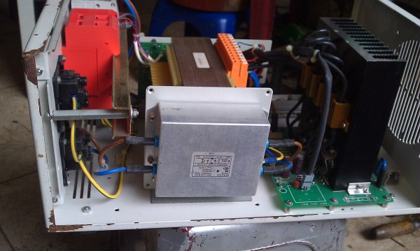

    em mới kiếm được cục này em thấy nó là ổn áp điện tử ,có chức năng cắt sét ,lọc nguồn đầu ra .các cụ sem em nó có dùng được cho audio không ??
  16. khuehn
    12/10/06
    5.241
    50
    Ha noi
    Ước chừng 1Kg gần được 100VA :lol:

  18. manthien
    manthien Advanced Member
    22/9/12
    675
    Q9
    Bác kiếm đâu ra con này khá độc đấy, theo hình dáng cục biến áp bên trong em đoán mò nó xuất xứ ở Đức hoặc Áo, rất tiếc CS khá nhỏ, trên 1000 VA thì quá tuyệt. :)

  20. hoangquyetkd
    8/12/12
    170
    Bình Lục -Hà Nam
    HI 3000VA đó bác mấy bác bảo nó là ổn áp điện tử ,có chức năng ổn định tần số 50hz cho dù đâu vào là 45hz >60hz ,lọc đầu ra ,và đặc biệt nữa là phần cắt lọc Sét đó bác .con này dùng cho bộ dàn nhà em quá dư công suất luôn
    về suất xứ bác đoán đúng rùi đó hàng này xuất sứ châu âu

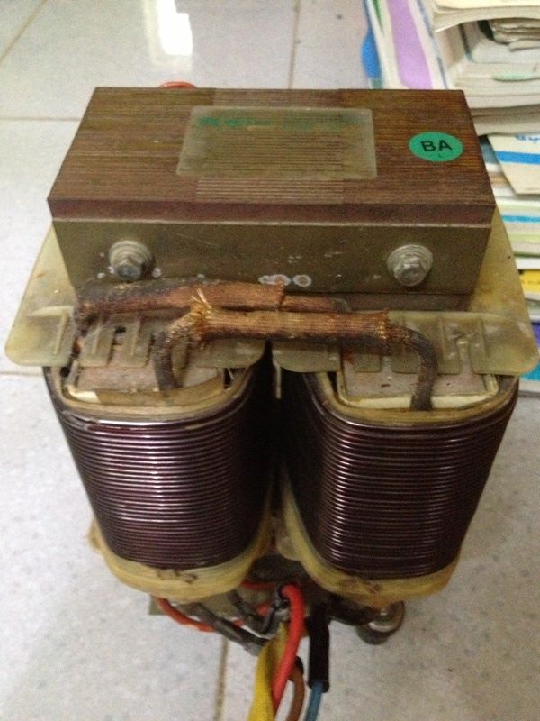

  25. hyundaipro
    hyundaipro Advanced Member
    5/1/13
    65
    30

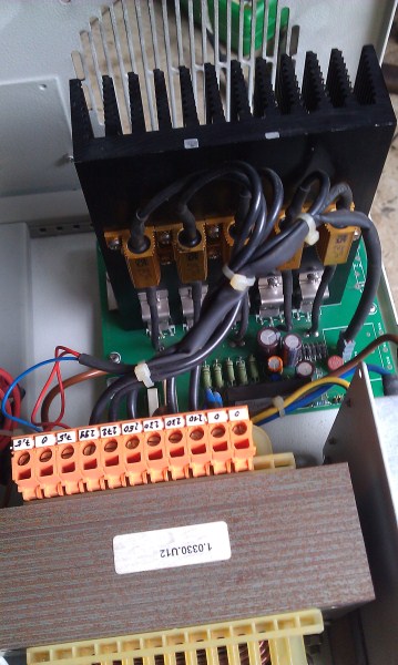

    Em được cậu bạn cho cái BACL trần như hình
    Nhìn kinh quá, các bác chỉ giúp em chỗ làm vỏ đẹp đẹp một chút với ạ
