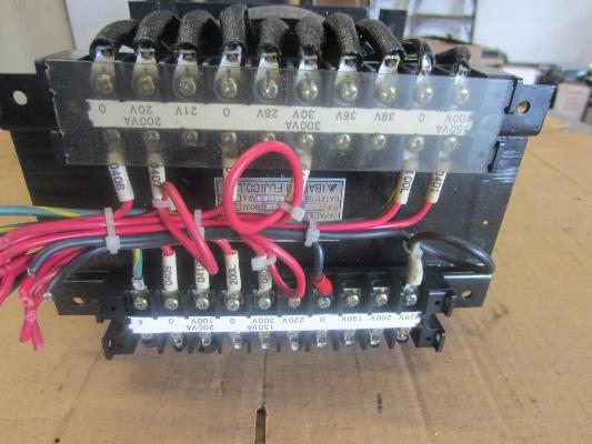

    E mới kiếm được 1 cục transfomer như hình, cho e hỏi có thể làm BACL dc k? vào 220v ra 100v và nhiều loại khác dưới 50v, của e khác hinh tí là ghi 800VA. E muốn chỉ chạy cho amp tube thôi điện là 100v, còn cdp thì khỏi cần do sài điện 220v.
    Mong được tư vấn
    Cảm ơn
