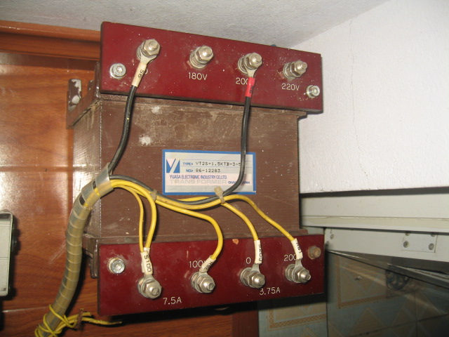

    E có cục BACL nhưng ko ghi công suất và ko có cọc E, bác nào có cao kiến giúp e vụ này với. Thank

    Bác cho 5su hình moi phan dc

    Vâng hình e nó đây ạ. E muốn đường ra 100v, 120v, 240v và đấu cọc E như thế nào ạ. Thank.

    cọc E bác bắt vào chân bacl là ok , còn các đường điện theo yêu cầu thì bác phải mua cục bacl khác thui và nhớ kiểm tra trước khi mua .....

    Trên BACL đã ghi đầy đủ thông tin rồi mà bác.
    Với BACL này, nó chỉ cho ra 2 loại điện áp chứ không thể cho ra 3 loại như bác mong muốn được. Điện áp ra là 100v và 200v, hoặc 110v và 220v, hoặc 122v và 244v.
    Công suất là 750 watts.
    Cọc E thì nối vào chassi.

    Cám ơn các bác đã giúp đỡ, món này e mù tịt nên e có 1 câu hỏi xxx nữa là căn cứ vào thông số nào để biết e nó công suất là 750w ạ. Thank.

    Công thức đây bác: P= U x I
