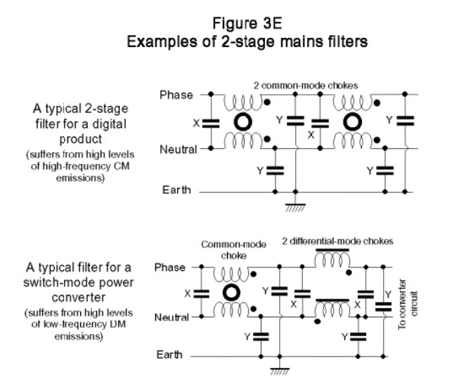

  8. My FB
    My FB Advanced Member
    9/9/06
    2.893
    693
    Phu Nhuan - Ho Chi Minh City
    Em "xin bổ xung" tý :p
    Chúc vui

  13. dunghd
    dunghd Advanced Member
    15/8/14
    749
    68
    Tác dụng chính của Choke này là gì bác My FB? Bác giả thích rõ thêm tý.

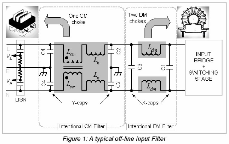

  16. My FB
    9/9/06
    2.893
    693
    Mời bác tham khảo ạ
    Chúc vui
