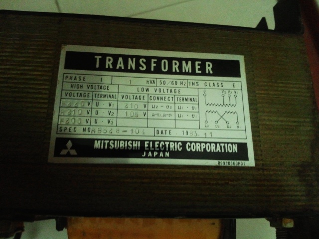

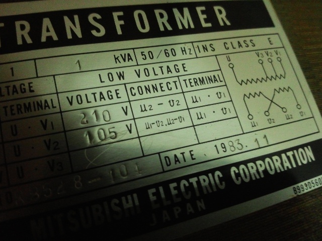

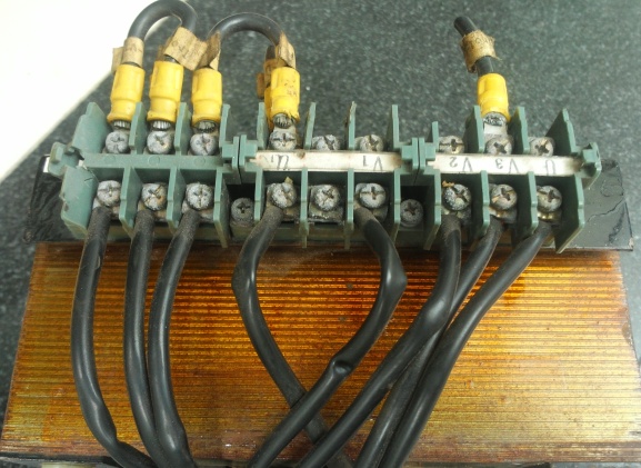

    Chào các bác. Em vừa lùng bậy con này, nhưng chưa biết sử dụng. Nhìn chữ "transformer" thì hiểu rằng nó là bacl. Nhưng nhũng con trước em thấy có 2 phần primary và secondary là em hiểu là vào - ra. Nhưng con này thì em không rành. Bác nào hiểu, chỉ giúp em nhé.
    Có phải vầy không nhé :
    Vào
    U.V1 : 220v
    U.V2 : 210v
    U.V3 : 200v
    Ra em chưa rõ.
    Cám ơn!

    Đầu vào bác đoán đúng rồi đó.
    Đầu ra cũng ghi rỏ trên nhãn rồi còn gì:
    µ1 & v1 = 210v ( lúc này cần nối cầu µ2 & v2 lại) 2 cuộn thứ cấp mắc mối tiếp
    µ1 & v1 = 105v (úc này cần nối cầu µ1 & v2 và µ2 & v1) 2 cuộn thứ cấp mắc song song
    Đầu ra của BACL này thật sự bao gồm 2 cuộn y chang nhau tùy người sử dụng muốn dùng 105v hay 210v mà tự đấu lại với nhau, tất nhiên nếu nối tiếp lại với nhau để tăng áp lên 210v thì công suất giảm 1 nữa còn 0,5kvA
    Tuy nhiên cái này date 1983 khá cũ rồi em nghĩ bác không nên dùng

    Cục bacl này sx năm 1983 lâu quá bác ạ, vật liệu cách điện bị đều oxi hóa xuống cấp hết rồi, em nghĩ dùng sẽ có hại cho âm thanh. Hơn nữa dễ gây chập mạch cháy nổ.

    Đúng là con này "bẩn" nhất so với từ trước tới giờ em lựa, nhưng hay cái là nó cho đường ra 210v mà em hằng cần cho mấy con Pre và đầu phát. Vả lại nó khá cứng cáp so với với cùng lứa 1kva mà nặng tới 15kg. Trước đây em có con 0.5kva chỉ có đầu ra 110v chán quăng xó mấy năm không dùng, để miết nó hết đẹp choai luôn. Nay có con này là yên tâm cho phần phát rồi.
